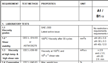

Я на паутинку Лубризола ориентировался :unknw:
По ACEA 2012 для A1 от 2,6 для xw-20, от 2,9 для всех остальных. А в Лубризоловской паутинке путаница встречается, насколько я помню для B3 и B4 значения TBN неправильно указаны
