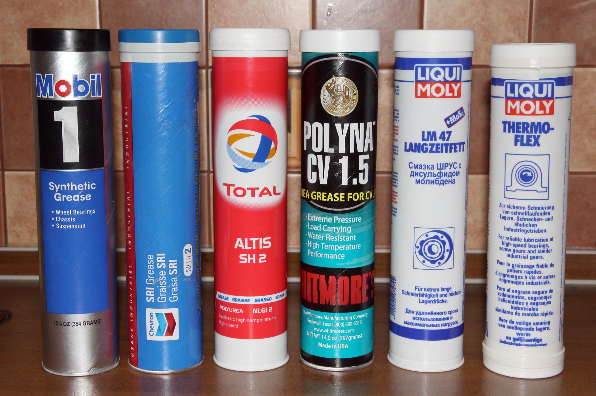

7 апреля 201511 г Мой скромный набор, мне хватает на все случаи жизни. Покритикую ваш джентельменский набор. :drinks: Значит так: 1. Мобил синтетик, окромя слова хитрого синтетик, ни чего за ней не стоит, куда вы ее будете использовать х.з., можно велик помазать, но можно и любой другой.. 2. Шеврон СРИ и Алтис СН, для высокоскоростных приложений, здесь Тоталь перекрывает по характеристикам Шевроновскую, поэтому в этом комплекте она выглядит белой вороной и совершенно бесполезна. 3.Полина NGLI-1,5 Недурно, но дорого, можно Черную Жемчужину NGLI-2 подмиксить, будет ни чем не хуже, к тому же прекрасно подошла бы в ступичные подшипы и еще много куда, да еще и в 3 раза дешевле. 4. LM для шрусов с MoS2, по заявленным характеристикам полное дерьмО. 5. LM синитетическая на ПАО и литиймыле, якобы для трущихся частей метал - пластик. Простите в чем ее отличие от других EM смазок на литиймыле окромя ПАО базы? Ответ: ни в чем! Можно прикупить значительно лучшую смазку на эфирах от Равенол, причем более, чем в два раза дешевле. Изменено 7 апреля 201511 г пользователем dmitri
7 апреля 201511 г Можно прикупить значительно лучшую смазку на эфирах от Равенол, причем более, чем в два раза дешевле. dmitri Я так понимаю Равенол, это Arctic Green Grease AGG2. А какая у нее область применения. Изменено 7 апреля 201511 г пользователем rollik
7 апреля 201511 г dmitri Я так понимаю Равенол, это Arctic Green Grease AGG2. А какая у нее область применения. Все что угодно от самых высоких скоростей вязкость базового масла 20, до средненагруженных приложений, указанная нагрузка сваривания 3000 - 3200 Н.. Для Антарктиды вещь просто не заменимая. Минусы: ограничение по длительной температуре 120С (LM-150C) и дешманский загуститель литиймыло, как и у LIQUI MOLY Thermoflex. Куда ее можно использовать? вопрос хороший! При минус 30 и ниже практически везде, при положительных температурах, всегда конкурирующие продукты на более продвинутом загустителе будут предпочтительней, те же Черная Жемчужина, Амали Экстра, Алтис СН,.... . Имхо. Я собственно и склоняюсь к тому, что ни одна ни другая нафик не нужна, но если уж берете Ликви Моли за 1200 руб., то Равенол за 440 руб. (цены по экзист) точно ни чем ни хуже. Изменено 7 апреля 201511 г пользователем dmitri
8 апреля 201511 г Покритикую ваш джентельменский набор. :drinks: Значит так: 1. Мобил синтетик, окромя слова хитрого синтетик, ни чего за ней не стоит, куда вы ее будете использовать х.з., можно велик помазать, но можно и любой другой.. .... Есть нюанс: Из этого набора Мобил 1 единственная, кто имеет одобрение для ступичных подшипников и хорошо работающая при умеренно низких температурах.
