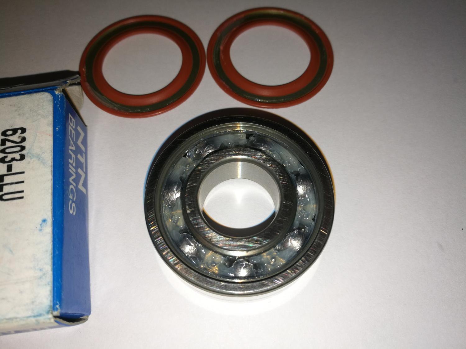

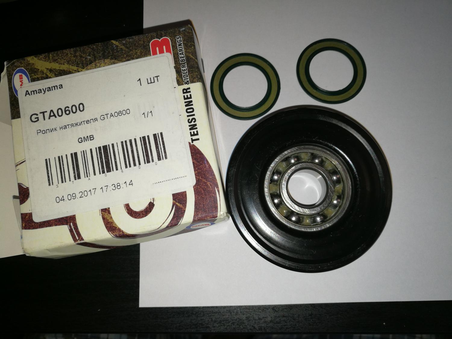

Вскрыл парочку новых роликов 6203
Первый NTN 6203LLU/5K made in taiwan
Второй GMB в составе ролика натяжителя GTA0600

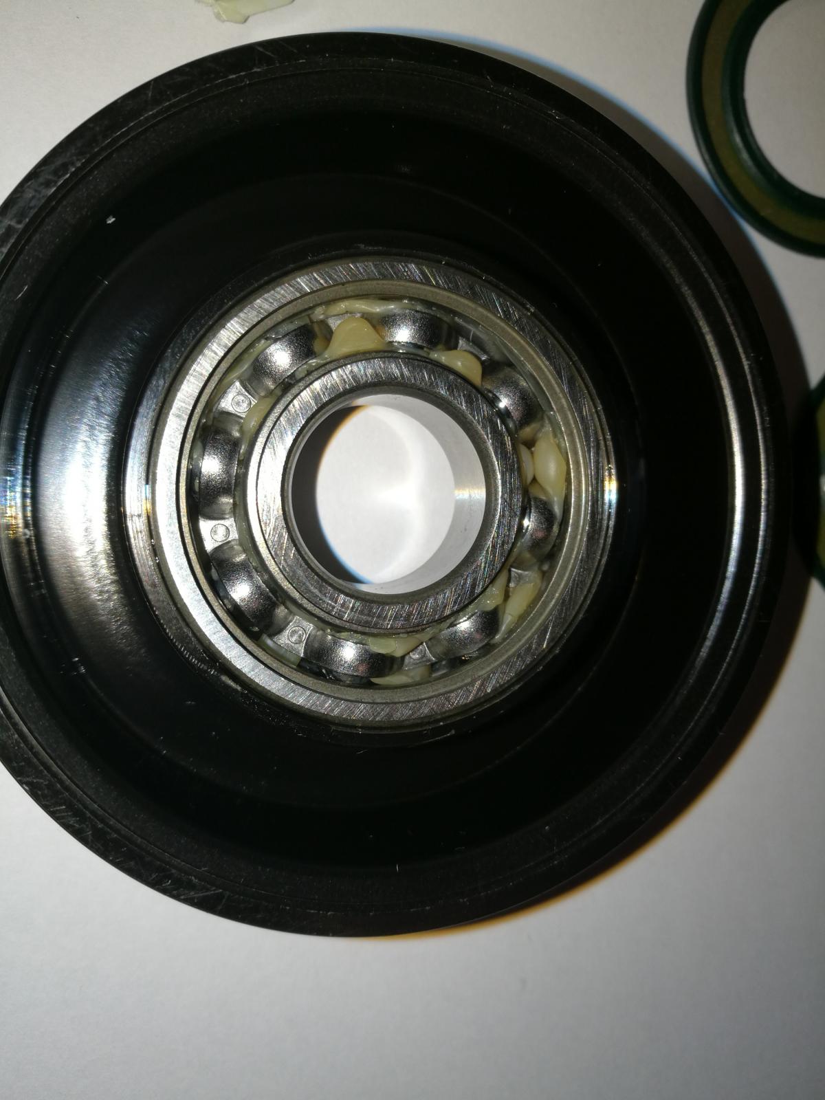

Вскрыл ролики ремня навесного оборудования. 80ткм, пять лет. Смазка, по ощущениям, высохла. Лежит по краям, похожа на воск, ломается. Разбирал по причине свиста, может и не эти подшипники причина, пока не пробовал. Смазал невастаном хс80, не дождался доставки ничего другого. Заложил мало ))) 0,2 кубика в каждый.
Люфта нет, на новом 6203 который я купил с тепловым зазором, люфт больше )) Наверное не нужен здесь тепловой зазор.
Изменено пользователем мотозак
старая смазка
сальники барахляные, вытаскивал ооочень аккуратно, но с обоих умудрился оторвать по кусочку.
Полностью промыть не удалось, поскольку вскрыть можно только с одной стороны.
