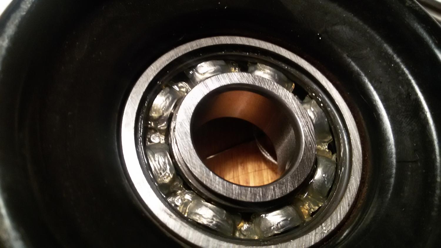

в последней серии остались в работе ролик натяжного с новым подшипником FAG и обводной ролик со старым подшипником без люфта смазанный nevastan XS80. Зачирикал через 1200 км, с невастаном. Поскольку уплотнители на старом подшипнике не внушали доверия, было решено его заменить на тот же FAG.
Однако после заморозки до -26С, оба подшипника с родной смазкой и поработавший и новый, вращались очень туго, было решено их пере смазать. В наличии были Urethyn E2  и Shevron SRI. Но с шевроном, замороженный подшипник крутился ненамного легче, поэтому выбрал Е2. С ней почему то подшипник крутится с легкими заеданьями, как по манной каше. Грязь исключена, проверял дважды на двух разных деталях. То же ощущение от SRI, но в меньшей степени, родная смазка даёт очень плавное движение.
Urethyn E2 начинает выделять базовое масло только при 60С, SRI гораздо раньше, практически при комнатной температуре.
Если есть уверенность что в мороз, стартер сможет сдвинуть с места родную смазку, то в нашем регионе можно и её оставить. А вот в сильную жару, думаю подведёт. Было видно, что в поработавшем подшипнике загуститель родной смазки активно таял, был похож на весенний лёд, при том что ролики металлические и активно охлаждаются, а погода была +10С

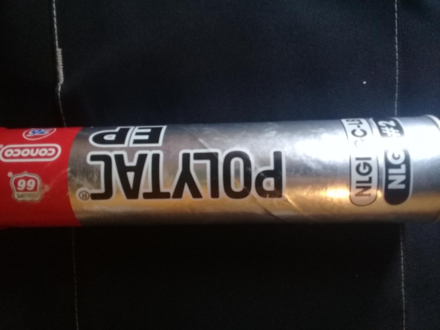

Приветствую всех,более года назад заказал и применил в роликах вот такую смазку Polytac ep 2,пока не вскрывал работает без
нареканий -полимочевина и качество США.
Коноковская смазка Polytac EP - очень известный продукт в мире смазок общего назначения . Chevron Black Pearl - практически полный аналог по всем параметрам , Whitmore's polyna Cv 1.5 , Total Altis SH2 - все это смазки-аналоги . Понятно , что для роликов ГРМ нет необходимости применять смазки с "повышенной" EP- защитой ( это ведь в долгосрочной перспективе не такая и полезная штука , EP- добавки ) . По этой причине - такие смазки ( также , ну очень близкие , но без дополнительной EP-атаки ) такие как Mobil Polyrex EM , Fuchs Urethyn E/M 2 , Chevron SRI - могут оказаться чуток предпочтительнее Политака , Алтиса , Блэк Перла . Но все это трудноуловимо в краткосрочной перспективе , каковой вообщем-то является сама "жизнь" ролика ГРМ .
Поясните почему в роликах ГРМ смазки с EP присадками не совсем хорошо
А что именно указывает на то , что EP- добавки в подшипниках роликов ГРМ непременно нужны ?
