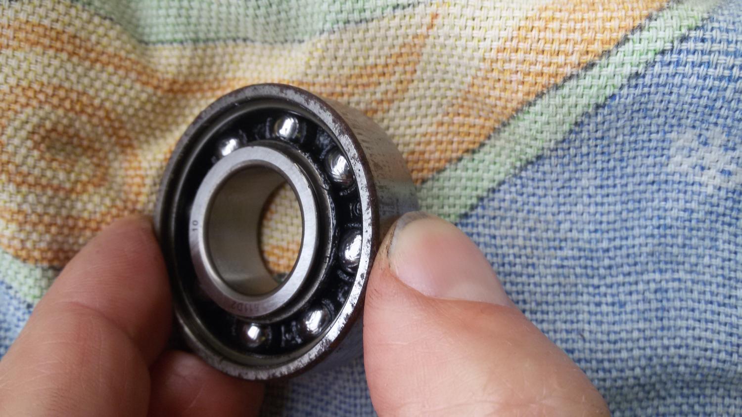

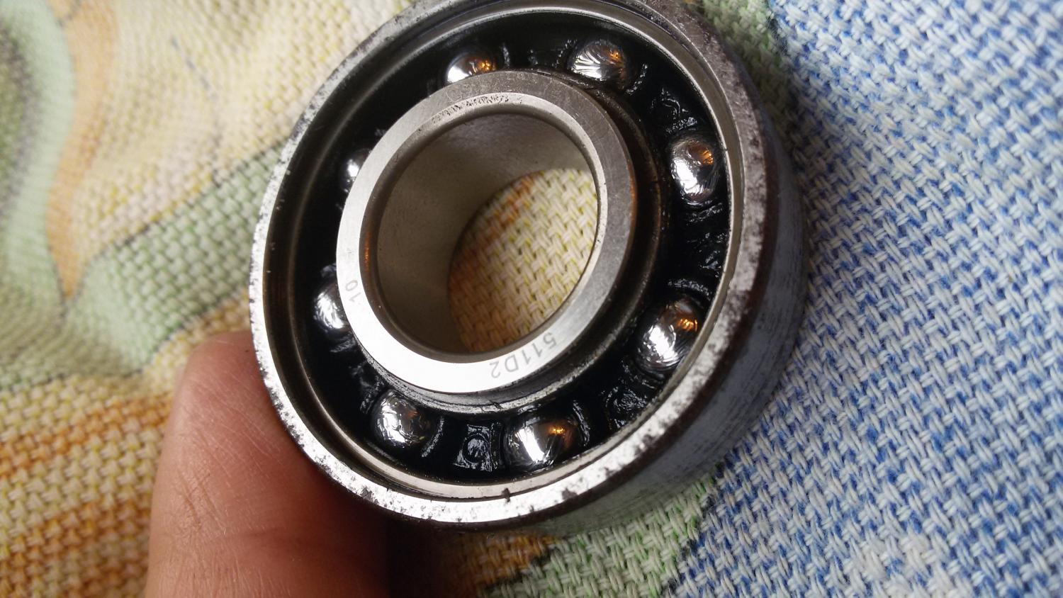

По независящим от смазки причинам, через триста км пришлось ролик автоматического натяжителя вскрывать. Ничего нового, как консистентная смазка, ХС80 покинула здание. Но! базовое масло осталось) Очень хорошо видно что все шарики покрыты довольно толстым слоем, подшипник вращается плавно, без заеданий, как будто свежим мёдом намазан ))
Подшипник по причине задевания уплотнения за соседние детали выбит, запрессован FAG в родной смазке.
Обводной ролик смазанный ХС80 остался в строю, ждем супер любу )

супер любу пробовал, выкинуло с ролика, но какая-то часть все же осталось, ролик на ощупь крутился как в смазке, хотя на вид ее там не было

У меня с меньшей вязкостью комплекс сульфаната кальция мазюка не убежала за 7 ткм, а тут за 300 км слиняла, обалдеть.

Выкидывает потому что много закладываете. Любую выкинет. Заложите 25% от свободного (не более) объема полшипника и все будет ок

Клянусь)) очень мало заложил, сальник пластиковый он сам все место занимает, у меня был доступ только к зубцам сальника, с другой стороны не мог открыть, я даже не закладывал а скорее мазал, смазка, как мазь, лежала только в углублениях пластикового сепаратора и в процессе перемешивания никак участвовать не могла! Если бы она могла там физически удержаться то она бы там и лежала до сих пор. Я эту тему уже раза три прочёл )) Однако загустителя в углублениях больше нет.
Фото после закладки ХС80, это разве много? Если плохо видно, то между шариками пластик сепаратора а не смазка..
