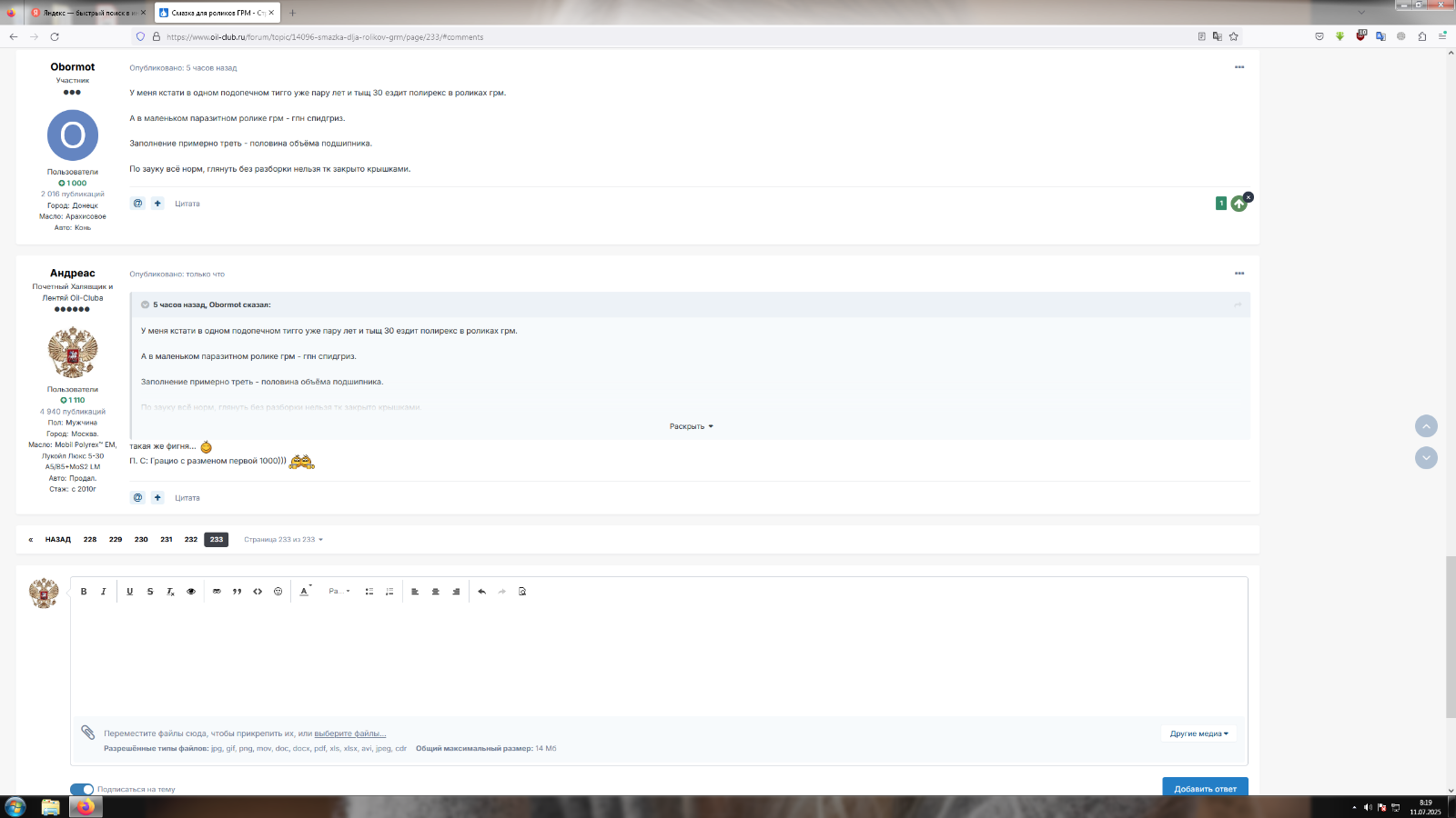

У меня кстати в одном подопечном тигго уже пару лет и тыщ 30 ездит полирекс в роликах грм.
А в маленьком паразитном ролике грм - гпн спидгриз.
Заполнение примерно треть - половина объёма подшипника.
По зауку всё норм, глянуть без разборки нельзя тк закрыто крышками.
5 часов назад, Obormot сказал:
такая же фигня...:good2:
П. С: Грацио с разменом первой 1000:good2:))):drinks:
