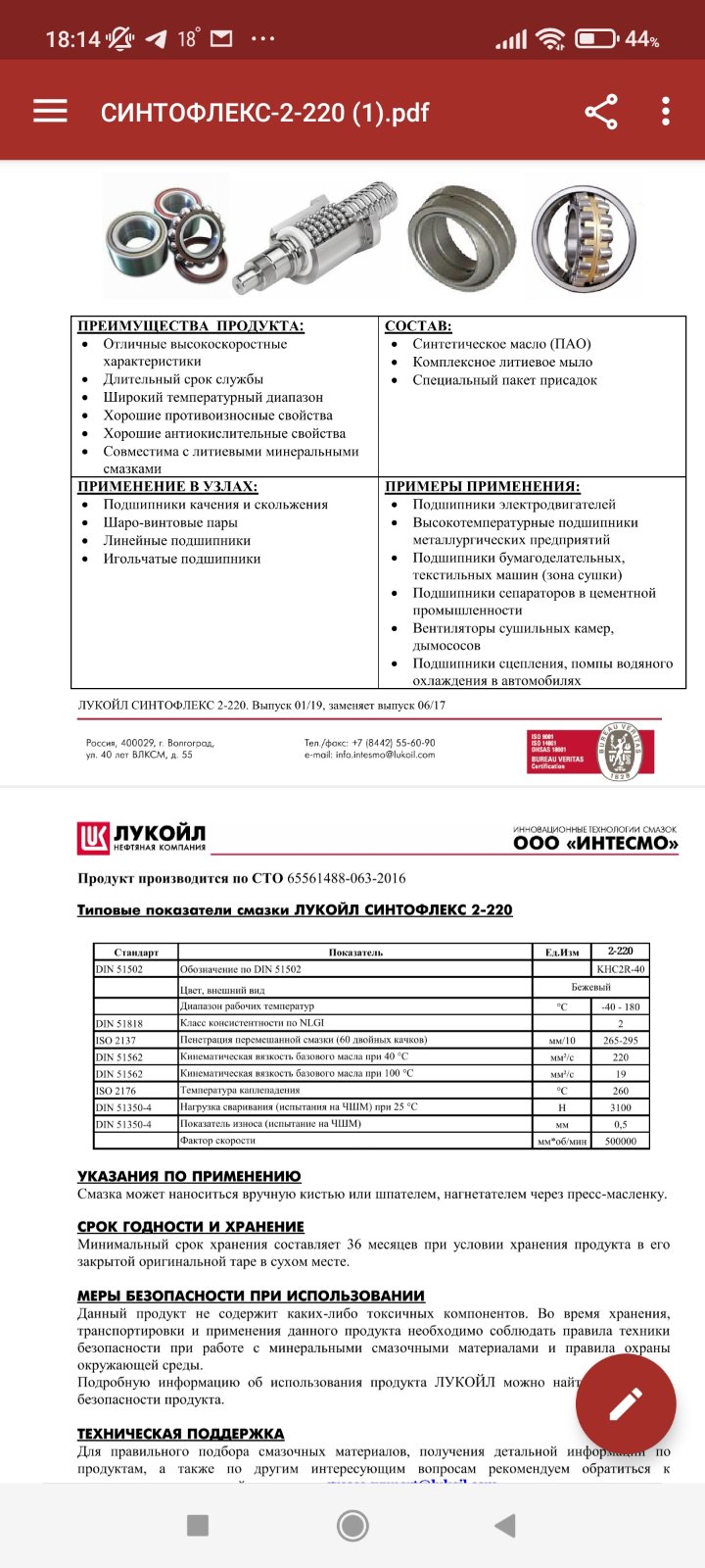

А у меня тем временем новая игрушка))). Лукойл оказывается выпускает много хороших вещей которые не идут в широкую продажу. Смазка как я люблю...) Хоть в ролики, хоть в шрус, хоть в ступицы. Ждёт своей очереди в ролики навесного.

220 для роликов не многовато?
Нет... В документации указан фактор скорости, боюсь соврать... что то около 700000 вроде. Точно не помню, но помню что высчитывал по формуле, ролик сильно недотягивает до предела смазки. Кроме того смазка рекомендована для водяных помп авто и т.п.
Вообще существует такая же, только 2-100, но я целеноправленно искал 2-220.
Изменено пользователем Vadim D
А можно эту документацию?
В пдфе на сайте лукойла фактор неиуказан.
Соврал,  500000 но всё равно "проходит".
43 минуты назад, Vadim D сказал:
Dn по известной формуле оценивается для случая вращения внутреннего кольца. Тоже считаю, что 220 сСт - многовато для роликов. К чему искушать судьбу, тем более, что есть такая же на 100 сСт?
Вращение наружнего или внутреннего кольца это различия в NLGI. Для наружнего, цифра выше, что бы удержать смазку. В данном случае она сама отсипарируется до нужного NLGI.
17 минут назад, Vadim D сказал:
Консистенция и вращения колец ни как не связаны, там другие свойства смазки важны, смазки для зубчатых муфт вообще полужидкие, а там, практически, центрифуга.
Туда и 100 только с оглядкой на (весьма) неполное заполнение подшипника.
