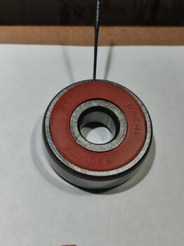

Целостность пыльника очень важно. Самый надёжный способ вскрытия подшипника без повреждения швейной иглой. Оставлю тут.
4 минуты назад, Vadim D сказал:
Такое предложение вызывает дискуссию.
Я снимал пыльник/ сальник через слой термоклея  подходящей головкой по Ф из инструмента после полного остывания с обезжириванием деталей .Повреждений , искривления не обнаружил, в последствии стер остатки клея растворителем немного подогрев феном .

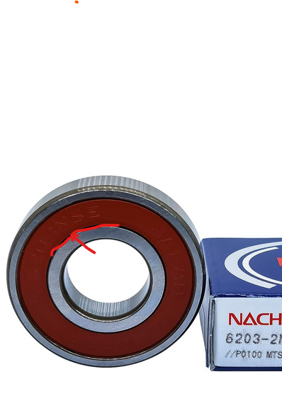

Это не вы так подшипники вскрывали, а потом возврат делали :) ? приходили такие, с поврежденной кромкой, с обеих сторон, как раз от иглы, типа вскрыли хороший NSK, посмотрели и вернули уже испорченный. Так не стоит делать вообще.

Нормальный способ. Если аккуратно. Но иглу нужно тоньше и если край такой тонкий, то колоть возле металлической вставки и тянуть вверх. Прокол потом совершенно затягивается, как на аптечной резиновой пробке. Если не затягивается - пыльник дерьмовый, он должен быть эластичным.

Здесь вообще похоже на то что его либо отвёрткой вскрывали, или ножом,  либо это вообще брак заводской. На вид там куска кромки просто нет... Тоже неоднократно вскрывали иголкой - если аккуратно все делать даже не видно ничего

это просто увеличение фото, на глаз как раз под иглу, с другой стороны замятие поменьше было. При вскрытии на внешнем радиусе так зачастую выходит. Просто намного легче снять через внутренний радиус часовой отверткой sl 1.2 или 1.6 в зависимости от размера.

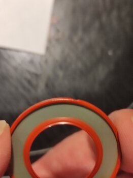

на старых подшипниках я иглой пробовал, тонкой не хватает жесткости пыльник приподнять который контактный, а толстая игла кромку заминает. Хуже всего выходило если как раз у внешнего кольца пытаться снять.
Простите, не хватает жёсткости у каленой иглы из пружинной стали? Или Вы каким-то мусорным гвоздём ковырять хотите? Игла точится из обрезка проволоки примерно ф2 мм на заточном станке на длииинный конус за пять минут. Если подключить смекалку, то не будет ничего заминать: подложить на внешнюю кромку обушок ножа, тонкую стамеску, надфиль и т.п., прокалываем под углом и как рычагом иглой поднять пыльник - как два пальца. Кромка не заминается, т.к. на неё даже ничего не воздействует. Но это если держится на резине, есть с завальцованным стальным краем, эти без потерь вскрывать не научился.
У некоторых подшипников есть даже выемка в пыльнике. Это лайфхак, для внимательных. Пыльник иглой даже не затрагивается
