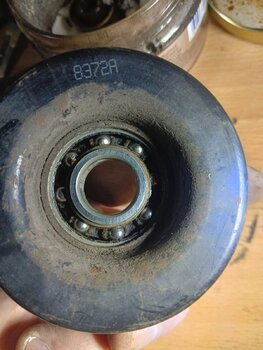

Ролик nsk. Родной. Первая замена. 308500 пробежал.
39 минут назад, veselchak сказал:
И наверное никто его дополнительно не смазывал.
59 минут назад, veselchak сказал:
Давайте не будем про "родные" з/п. Это специальные серии где всё "прекрасно". Износостойкая углеродистая сталь (большое содержание графита), способная работать и на сухую, хорошая смазка и очень качественные уплотнители.
Хозяйственные, они другие. При наличии хорошей смазки (при пересмазке) и худо бедно уплотнителей, 60-70 т это предел желаний.
2 часа назад, veselchak сказал:
сфотографируй
 сам подшипник крупным планом...
 судя по всему у тебя DW- серия
ролик с конструктивным уменьшением скоростного фактора. ;)
