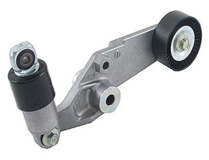

Ребята, прошу совета! В подшипник ролика натяжителя ремня навесного оборудования –
Kluber Asonic GHY 72,   Fuchs URETHYN E 2  или можно Total ALTIS SH2 (надо же теперь куда-то её расходовать...), и сколько смазки закладывать в  подшипник ролика  - 20 % от объема  достаточно или меньше?
Изменено пользователем Алексанлр
5 минут назад, Алексанлр сказал:
Доброго ВСЕМ!
Я бы 30% положил. Визуально разница диаметров шкивов в два раза. Ожидаем примерные обороты тоже в 2-2,5 раза от двигателя. 30 % норм будет. Лучше пусть чуток выкинет лишнее чем недоложить.

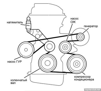

Ролики ГРМ и подшипники генератора в разных условиях работают, разные скорости и температуры получается так ?
В грм подшипники роликов смазка Altis много положительных отзывов , если не брать во внимание теоретическую информацию .
