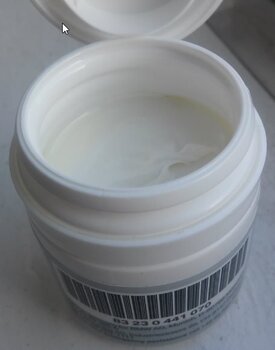

Пришёл Fuchs Uretin. Белий-белий
Ну теперь я спокоен, значит у меня смазка под номером BMW 83230441070 действительно Fuchs Uretin E2 такого же белого цвета, зря сомневался. А пишут почему-то везде что цвет кремовый (может раньше такой был).
3 часа назад, valis сказал:
Это точно она? непонятно при чём тут форсунки
Самому интересно, но под одним и том же номером BMW 83230441070 имеют место быть баночки с разными надписями «Lubricating Grease» (в переводе -консистентная смазка, пластичная смазка,) и «Grease for ingektors» (в переводе - смазка для форсунок, инжекторная смазка), в которых, как утверждается, находится смазка Uretin E2.
21 минуту назад, valis сказал:
не гадайте...
Производитель оставляет за собой право: изменять содержимое без уведомления потребителя по своему усмотрению.:D
Вам только лаба может прояснить ситуацию с содержимым.- но эта услуга платная.

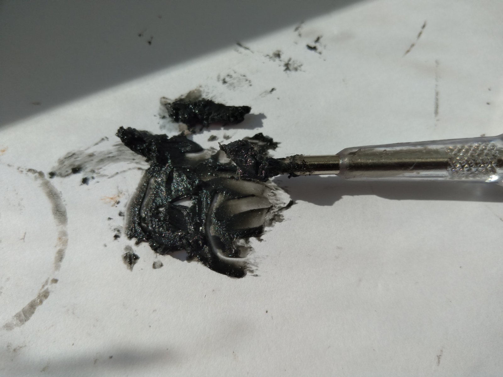

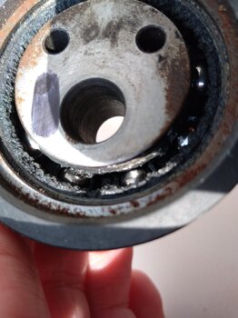

09.03.2023 в 19:28, marsel2442 сказал:
Если кому-нибудь интересно, могу потом показать, что стало МС 1510.
В общем, снял я ролик для пересмазывания. Напомню, ролик ремня вспомогательных агрегатов.  Двигатель ВАЗ 21127. Ролик натяжной ремня ГРМ 2108 (VBF). Да, он используется как натяжной на ремне вспомогательных агрегатов. По памяти, ролик проехал на смазке MC 1510 около 10 ткм. Когда вскрывал его для закладки MC 1510, те крупицы родной смазки, которые были внутри не вымывал. Протер тряпочкой насколько это было возможно. Сепаратор пластиковый. С одной стороны глухой. Фото №3 - это всё то, что извлёк из подшипника.  Заложил Gazpromneft Grease HighSpeed ЕР 3.

2 часа назад, marsel2442 сказал:
Выбор смазки слегка странноватый. Ролик это среднескоростной, а на холостом - низкоскоростной... Для чего туда пихать смазку для высоких скоростей с жидкой базой?
4 минуты назад, anyway сказал:
обрати внимание на диаметр  внутренней беговой дорожки, там скоростной фактор скорее всего между среднескоростным и высокоскоростным)):Connie_cleaning-glasses:
 Скорее всего тут ролик по DIN : 700 000 -1 000 000
5 минут назад, anyway сказал:
Высоко, средне и низко - понятия растяжимые. Смотрите Dn. Смазка нужной консистенции и вязкости. База и загуститель, конечно, не оптимальные, но на безрыбье ...
