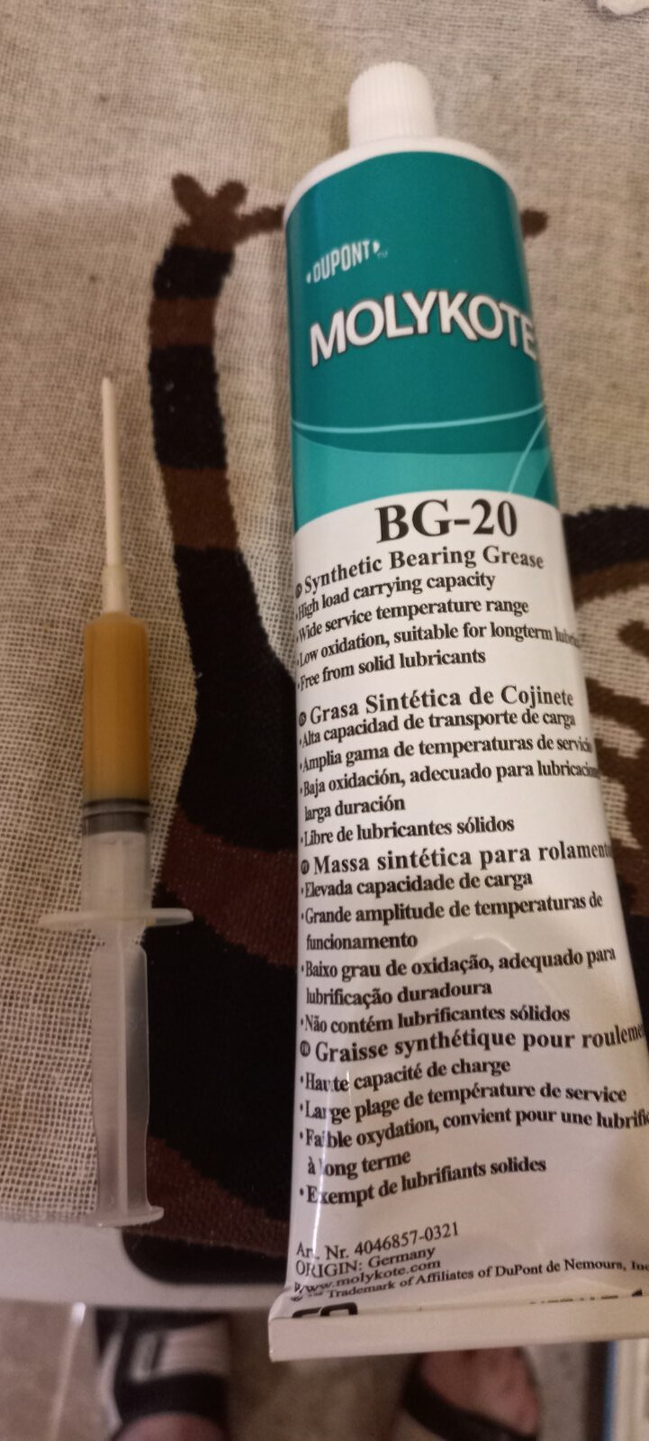

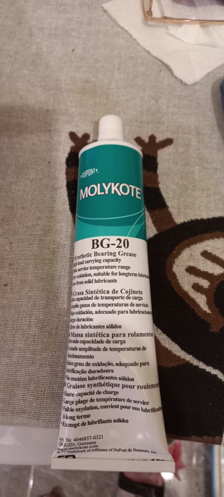

Здравствуйте! Вопрос к знатокам,смазка моликоте bg-20, тюбик 150 гр  куплена в сша цвет смазки не бежевый как должно быть а цвет янтарный, кто знает почему?
Янтарный почти бежевый. Разнотон это нормально. Главное, чтоб в нормальном месте была куплена.

Куплена в штатах интернет магазине,знакомый привёз

11 минут назад, SL1 сказал:
Спасибо!
