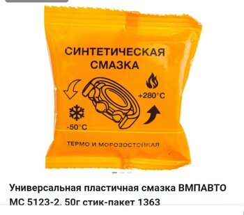

Доброго дня. Не нашел в теме, есть ли у кого опыт использования в роликах ROX ESTER GREASE? Или СПШ-180 от томфлон? Как долго они ходят в подшипниках роликов?
7 минут назад, Vadim D сказал:
нет к сожалению. можете попробовать в качестве эксперимента
1 час назад, Vadim D сказал:

Почему большинство предпочитает ложить смазку именно BLUE MC 1510 из ассортимента ВМП?
В конце концов если уже и отдавать предпочтение ВМП, то есть же более подходящие смазки этого производителя. К примеру 5123-2. Хотя бы это синтетика с низкой испаряемостью и явно прослужит дольше. Доступна в стиках 50г по коду 1363. Цена такая же как стик с BLUE, если не дешевле.
5123-2 заявлено пао на литийкомплексе, 70 сст - ну почти как спидгриз от гпн.
Но гпн вера есть, тем более, что спидгриз с итальянского завода.
А вмп раньше часто врал и косячил, щас - не знаю, перестал следить за интригами скандалами расследованиями.
