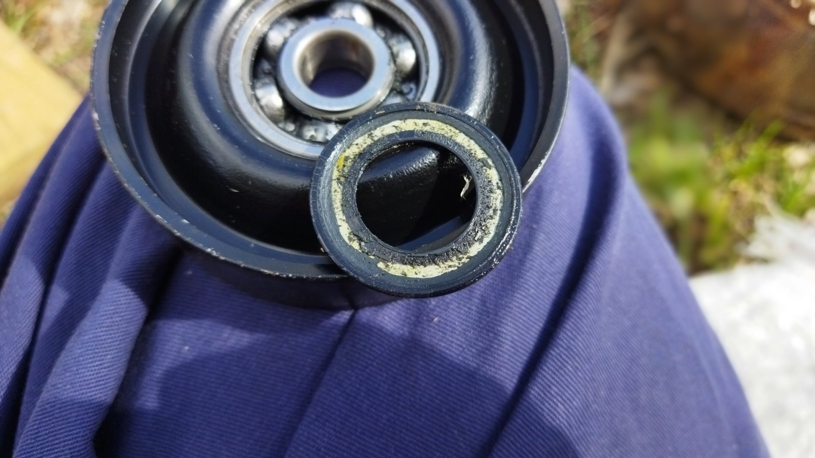

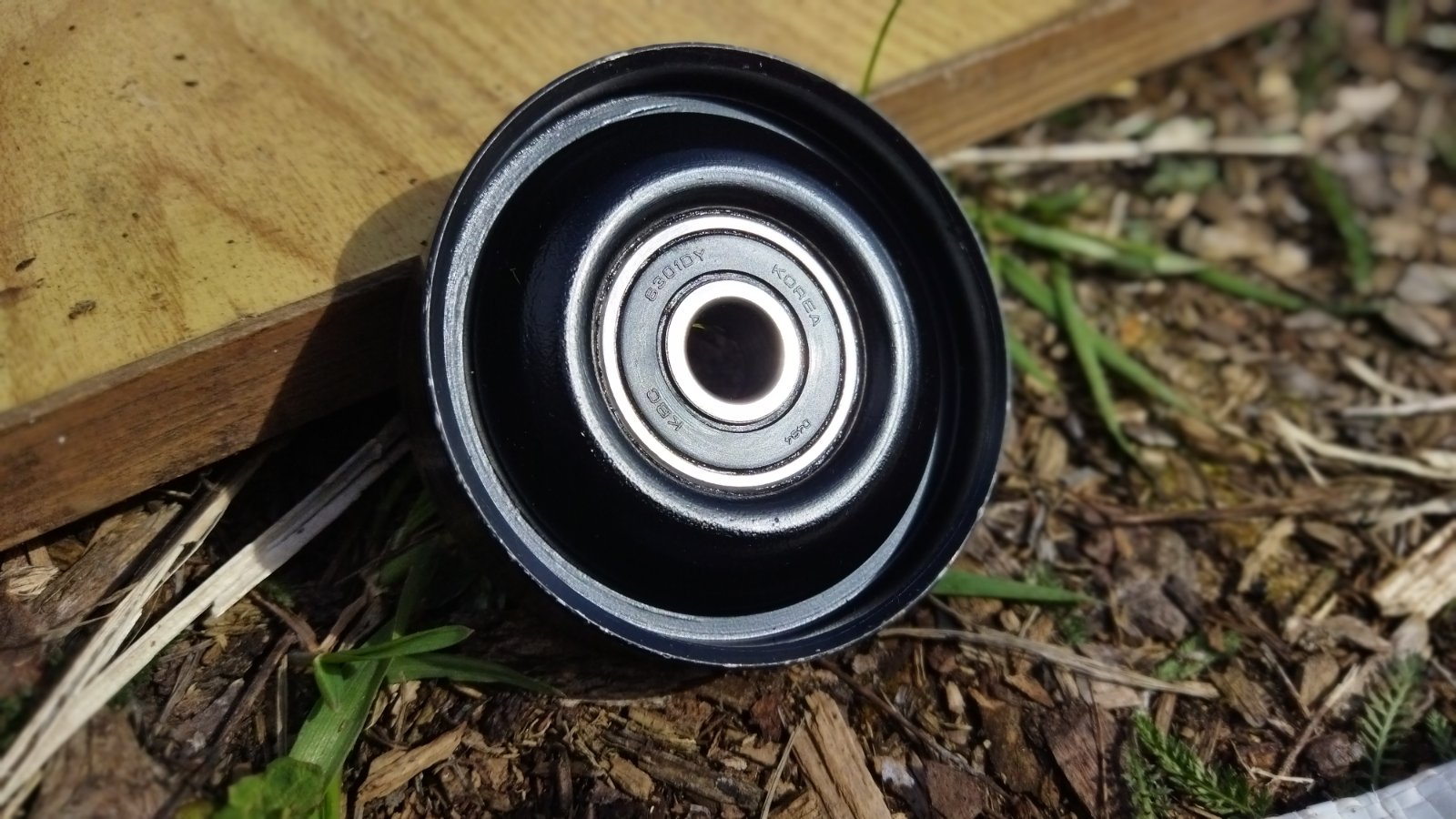

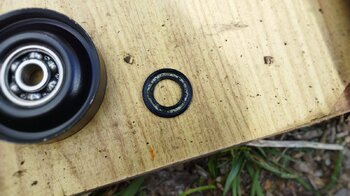

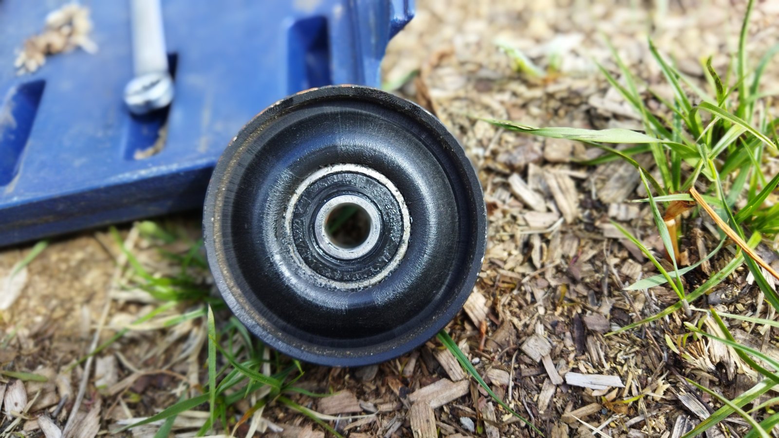

2 минуты назад, Obormot сказал:
Я всё же склонен винить в убегании смазки не пыльник, а саму смазку или чрезмерное ее количество.
На скоростных подшипниках ZZ вообще без уплотнения и никуда ничего не бежит ручьями.
Резинки RS нужны скорее для того, чтоб более менее не пускать пыль - воду снаружи внутрь.
Три кромки как раз тогда нужны, когда снаружи прям очень грязно - мокро.
Тут бежит конкретно пыльник. между внутренней кромкой и кольцом подшипника есть микрощель которую видно на просвет.
Если забить его всего на четверть полирексом или на треть спидгризом, то ничего не побежит даже в щель.
Максимум небольшое отпотевание за счёт капиллярного эффекта.
13 минут назад, Obormot сказал:
я пробовал и 20% все равно бежит- это подшипник такой.
Причем бежит уже спервых минут работы.
Я даю вам 100 очков в перед что с подшипником SKF 63012RSH- такой проблемы не будет.
 чуть позже в ноябре я поменяю - перепрессую и поставлю.- как раз там и увидим как там держалась смазка от гпн спидгриз
Практика наше всё. Глянем )
1 час назад, Obormot сказал:

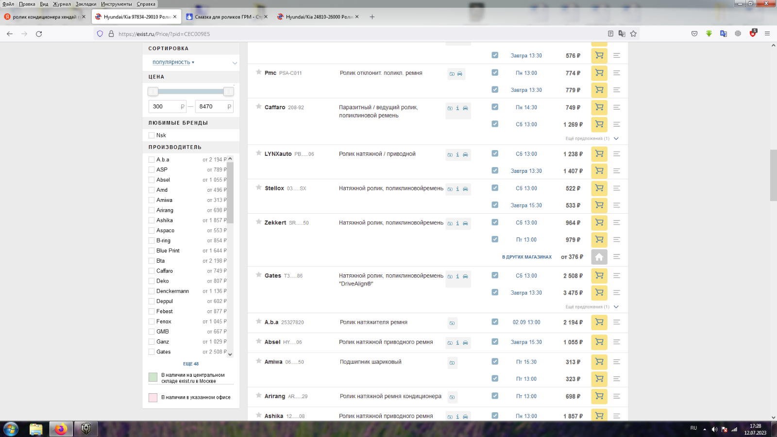

кстати этот же ролик но на нормальном подшипнике- стоит 1200-2000р а местами и 3500р. -ходит очень долго.
а самый дешовый - как у меня типо амд+ гмб и тд - стоит 800-1200р. ходит не более 30т км
Я тут голову ломал купить нормальный это дорого а купить нормальный подшипник и перепрессовать уже старый стоит раза в 3 дешевле.- и потом просто его переодически пересмазывать.
