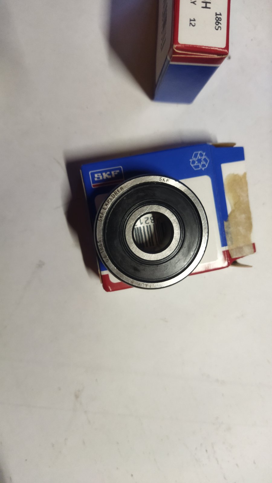

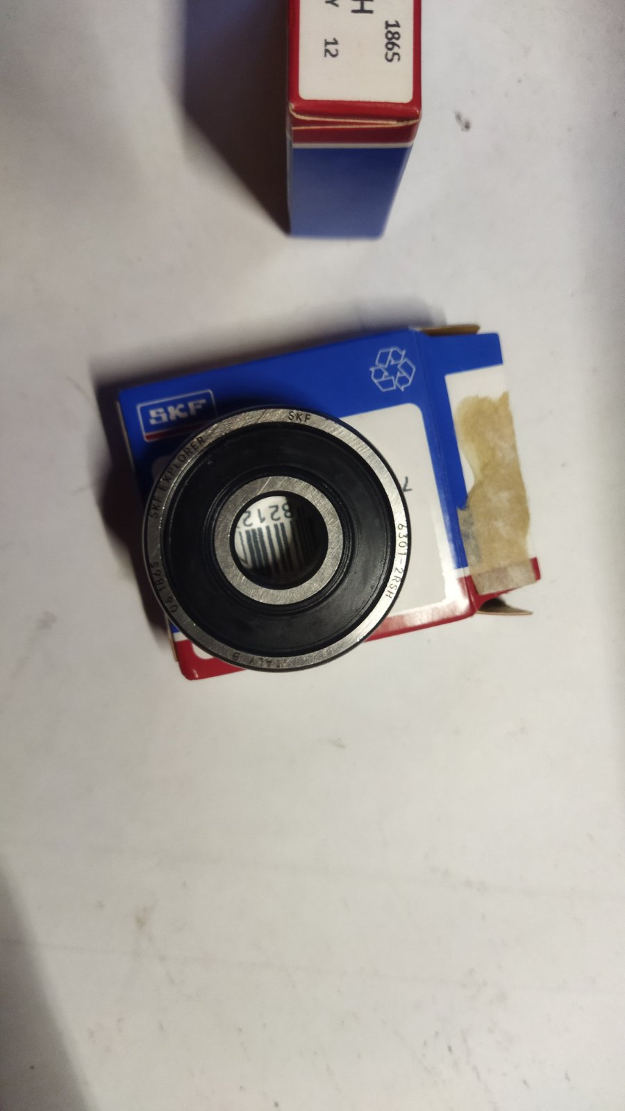

17.11.2023 в 15:10, Андреас сказал:
Творчество я уважаю.- там вы получаете самое бесценное это опыт.
6301 - я себе взял- и довольно успешно нашол лишь от :SKF 6301-2RSH/C3( в версии:explorer)   как раз в ролик кондиционера поставлю себе.- но по факту пришли не С3, заказывал я  то С3.:sarcastic:

У НСК они были...- но вот ценник :Cherna-facepalm:
 Чуть позже нашел вот его:  NSK Makita (211132-0) 12/37 6301DW  - в среднем по 700р продают.
Либо в оригинал макита кладут Koyo 6301RD синий подшипник.- тоже хороший.
