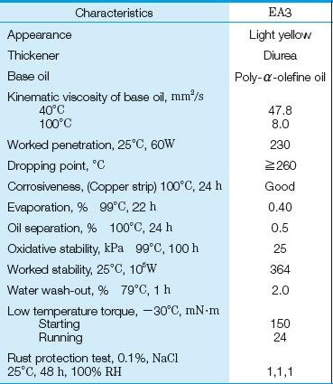

Смазка в "индонезии" ЕА3L nsk. Не знаю такую)
13.12.2023 в 22:24, Vadim D сказал:
12 часов назад, advert2 сказал:
Спасибо. Получается смазка вполне норм для роликов ГРМ. Примерно можно ожидать от неё 50т+км.
В подшипнике смущает только пластиковый сепаратор. Хотя в металле сейчас всё сложнее найти, но будем искать))).
44 минуты назад, Vadim D сказал:
Хороша.
Цитата
Характеристики и области применения
В консистентной смазке EA3 в качестве базового масла используется поли-а-олефин, превосходящий
по окислительной и термической стабильности и
текучести при низких температурах
, а в качестве загустителя - соединение мочевины, превосходящее по тепло- и водостойкости
. Кроме того, добавляется высококачественная присадка
. EA6 - пластичная смазка с улучшенной вязкостью базового масла EA3
для увеличения срока службы
при высокой температуре.
(1) Превосходная устойчивость к окислению, износостойкость
и герметичность смазки, предотвращающие
попадание абразивного порошка угольной щетки в
подшипник. Срок службы смазки в
подшипнике электродвигателя вентилятора длительный. EA3 подходит, когда
важна производительность при низком крутящем моменте, и
EA6 подходит, когда температура подшипника
превышает 150°C.
(2) Пластичная смазка EA3 отличается превосходными характеристиками при низком крутящем моменте и
низком уровне шума, а также превосходной
текучестью, демонстрируя превосходные
показатели смазывания при вращении с максимальной скоростью.
От 40 000 до 50 000 мин
-1. Кроме того, срок службы смазки
более чистого подшипника двигателя увеличивается.
(3) Превосходные антикоррозийные свойства и
меньшее негативное воздействие на резину и пластмассы.
(4) Однако необходимо соблюдать осторожность, поскольку это
приводит к ухудшению качества материалов на основе фтора.

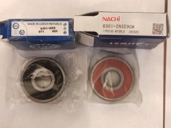

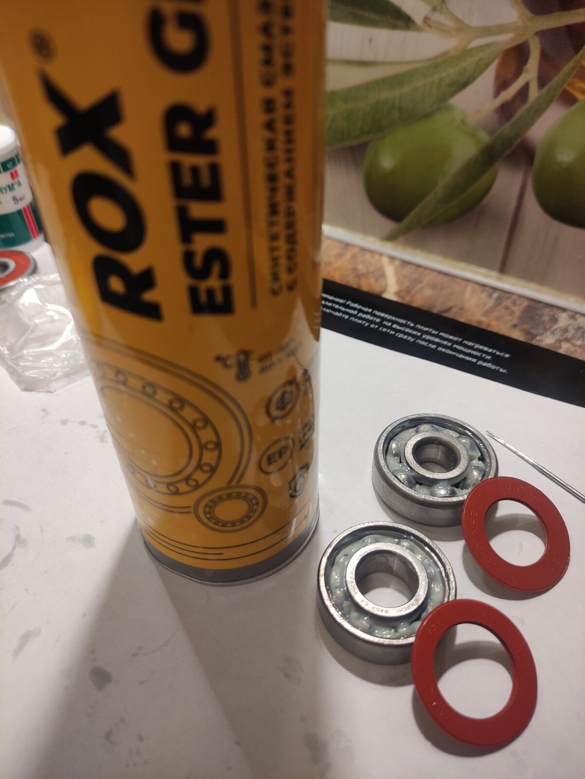

Примерно 5-6 ткм назад в два одинаковых ролика вложил два разных подшипника. В один подшипник NACHI со смазкой "ROX ESTER GREASE", в другой подшипник ZKL со смазкой "UNOCAL 76"(такую, сейчас уже не найти).
Интересует сколько пройдёт ROX ESTER GREASE.
По результатам, напишу.
15 минут назад, Vadim D сказал:

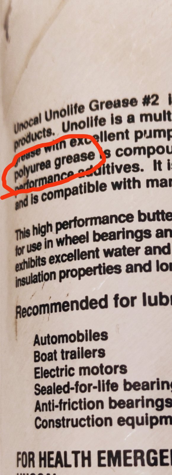

Можете подробнее пояснить о смазке "UNOCAL 76-  какая конкретно модель и фото с обоих сторон- а то их видов много так проще характеристики посмотреть.
Зашол на сайт- нету у них смазок вообще- только масла. https://www.unocal.in/products/
7 минут назад, SL1 сказал:
Андреас Unocal 76 Unolife Grease. На фото видно название.
глухо..- один лист безопасности на англисском есть- а параметров негде посмотреть, непонятно что это за смазка, какая вязкость и какой загуститель
В листе тимкена данная смазка является аналогом/заменителем- типо полимочевина/минеральная основа.
281572587_.thumb.png.45da77dff0afd57edd0abad8cecfa4ac.pnghttps://tivigroup.com/tvgrp/wrkfl/wp-content/uploads/2012/01/7557_Lubricants Brochure_Feb2010.pdf
6я страница.
2 часа назад, Андреас сказал:
Да не стоит тратить время на неё. Это уже давно история. Вряд ли выпускают. Просто осталась с тех времён когда ещё срок годности был неограничен). Просто болталась в гараже для ответственных узлов.

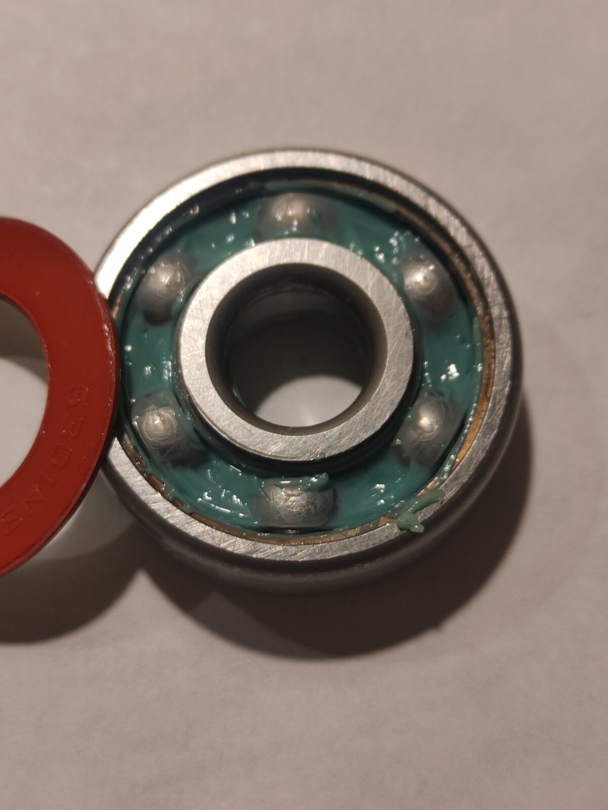

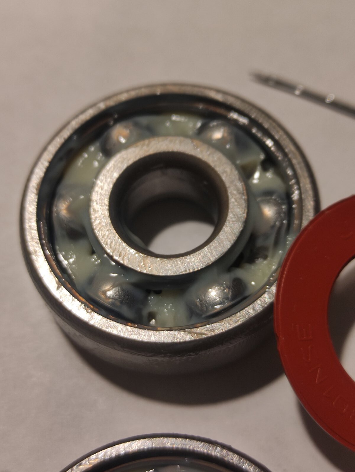

4 часа назад, Vadim D сказал:
Не слишком сильное заполнение смазкой?
С обратной стороны столько же заложено?
6 часов назад, Obormot сказал:
Слишком. Примерно  через 300км, сначала с одного каплю выдавило, потом через 500, с другого. Но не "звездой", во все стороны, а именно каплей стекло. Вытер. Потом всё норм.
10 часов назад, Vadim D сказал:
Но текстуре на литий не похожа- однозначно.
 По цвету отдаленно напоминает  хаску, но в отличие от хаски цвет тут более светло-зеленый.
Мне только интересно тут  полимочевина или полимочевинный комплекс.
1 час назад, Андреас сказал:
Полимочевина, а вот база, скорее всего мигеральная.
Я вообще не смог найти синтетику на полимочевине среди импортных производителей. Среди, как доступных, так и недоступных. Не выпускают в массы?Очень странно. Потому и взял российский ROX ESTER GREASE.
