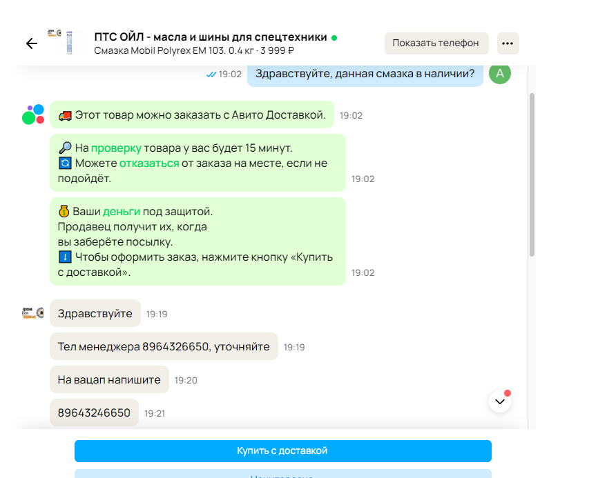

скиньте пожалуйста, если Вас не затруднит ссылку на данный магазин где есть  103 в тубах по 400гр
17 часов назад, Андреас сказал:
скиньте пожалуйста, где есть  103 в тубах по 400гр
ПТС ОЙЛ - масла и шины для спецтехники  (он же "ПромТехСервис") на авито
https://www.avito.ru/sankt-peterburg/zapchasti_i_aksessuary/smazka_mobil_polyrex_em_103._0.4_kg_2131516849?slocation=634930

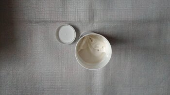

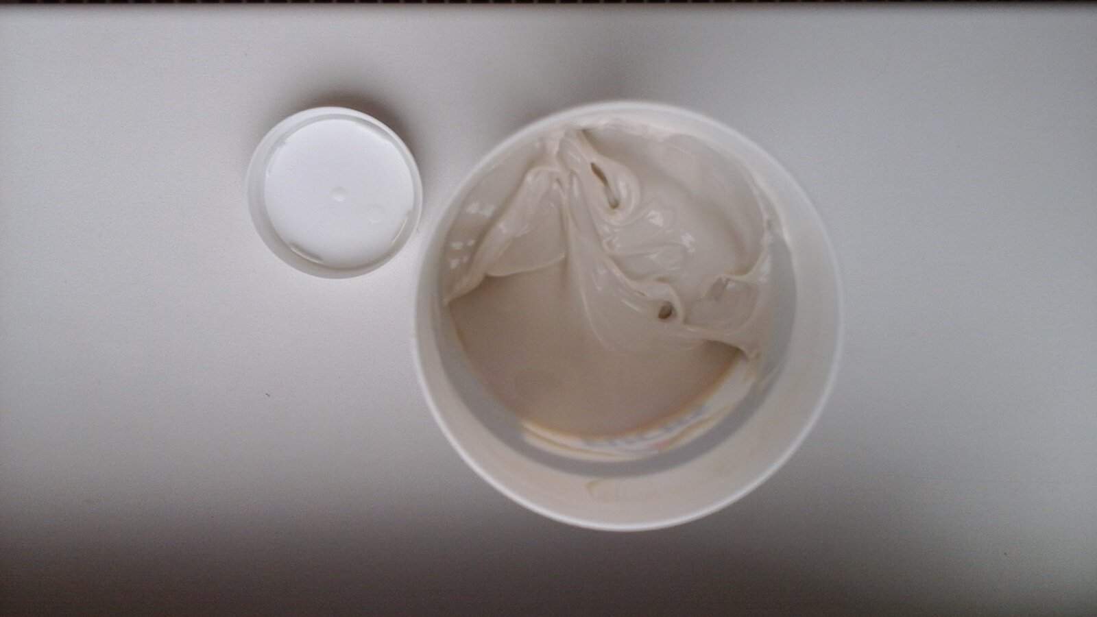

30.01.2024 в 13:20, Dimaprodvor сказал:
Как он хоть должен выглядеть то, правильный Fuchs urethyn E2?
Получил  смазку Уретин Е2 из Питера, свежак- дата октябрь 2023.  На шпателе  (совсем немного, грамм 5)  поместил часа на 4  в бытовую морозильную камеру при -23 град.  Значительного загустевания не обнаружил ( значит не врут про температурный диапазон -20 )...  Для сравнения помещал в те же условия и Шеврон Дело Грейс ЕР NLGI2  , так вот Дело стала похожа на густой пластелин ( и где у неё -40 град.?   Вот где на "Е"  и на "Ё" - БЫВАЕТ!!! ) ...  Всем добра!
ПыСЫ:  Фото УДАЛИЛ, почему-то загружаются перевёрнутыми, не удобно смотреть
Изменено пользователем Алексанлр

3 часа назад, Алексанлр сказал:
что то я сильно сомневаюсь что она NLGI 2.
вангую там консистенция около самой границы и ближе к NLGI 1.5 .
 Screwdriver78- на видео ее перемешивал и она по виду как мягкий крем была.
