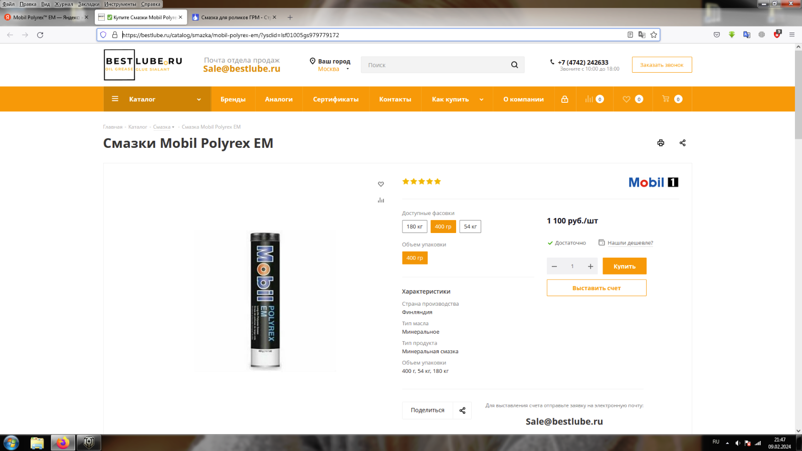

1 час назад, Vadim D сказал:
Ну за некоторым исключением..))) Вот к примеру mobil polyrex чем на ваш взгляд плох. Доступен. Дешевле даже. Некоторые его даже в шрусы, в ступицы пихают) (я бы этого бы делать не стал). В общем более проверен и вроде универсален
там не совсем "минералка"- в том ключе ,в котором вы это воспринимаете.
Там идет "смесь на основе минерального масла высокой степени очистки".

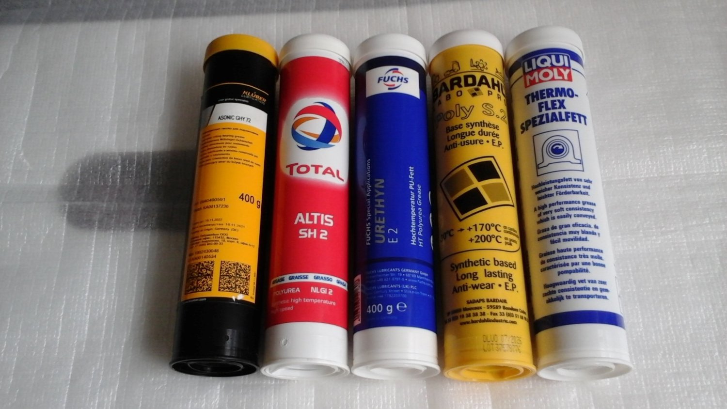

Вот ещё один вариант лития и синтетики для экспериментов. И вязкость 40стк.
08.02.2024 в 15:13, Perch сказал:
1) Ему в паспорте температуру прописали от -20, ну её, не нужна такая.
Понятно, ФУКС  - "ф топку" !
Что из этого по вашему мнению туда же...?  ( с "Бардалём) понятно, покупал в гараж для подшипников  сов.пылесоса "Ракета"...,   LM  под вопросом, т. к. тестирования в роликах  в этой Теме не нашёл...)

10 минут назад, Алексанлр сказал:
ФУКС  - ф топку!
Приму в дар)))
А если серьёзно, то они все хороши для своих целей.

Мобил Полирекс ЕМ стОит докупить, чтобы 20 лет жить спокойно,  или это не разумная трата 1-го с чем-то рубля ?
Изменено пользователем Алексанлр

Понятно, ФУКС  - ф топку!
В Красном даре я бы не заморачивался, всё сгодится. Клюбер в неконкуренции в любом регионе.
Уретрин я бы на второе место поставил по репутации.

56 минут назад, Алексанлр сказал:
С таким "багажом", уже можно 50 лет жить спокойно))). Не нужен вам mobil. Он только продублирует то что у вас уже есть.

19 минут назад, Андреас сказал:
... он вам сэкономит  тот же клюбер и уретин на менее отвественных  узлах, там где синтетичность уже будет черезмерным...
Андреас , а Бардаль не заменит?   Да и про Альтис кто-то сдесь писал, что это минералка
21 минуту назад, Алексанлр сказал:
Скорее дополнит...:beer:
у мобила, бардаля и тоталя текстуры отличаются- из-них мобил самый "сухой" и более гелеобразный
Вы еще учтите у Алтиса и Мобила- у них пройденный и известные тест по ASTM D3336!))- а это уже не хухры-мухры.;)
Снижение рабочей температуры на каждые 10 градусов удваивают срок службы смазки ...
Вот и считайте!
иметь более 750 часов при 177градусах это =  более1500ч при 167гр, = 3000ч при 157гр, 6000 при 147гр, 12000ч при 137гр , более  24000ч при 127 гр, или 48000ч при 117гр
или 96 000ч при 107гр:Connie_cleaning-glasses:
В теперь думайте как же так- минеральный мобил на своей минеральности добивается таких выдающихся результатов - на встряли благодаря минеральности единой...:sarcastic:

2 часа назад, Алексанлр сказал:
Теперь главное храните в чистоте свою смазку- чтоб ни пыль, ни влага, ни песок тубу незасорили...
а лучше храните дома тубы- а сами смазки расфасуте по 25 кубовым шприцам и в пакете держите- чтоб и дозировать удобнее и смазка в чистоте будет- и в тубу лишний раз грязной отверткой или пальцем неполезите.:blush:
