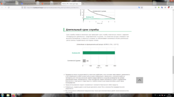

Мобил полирекс ЕМ- имеет 750ч при 177градусах.
Давайте считать- при 167гр = 1500ч, при 157= 3000ч, при 147ч = 6000ч, при 137ч = 12000ч, при 127гр = 24 000ч
Даже "минеральный" полирекс ЕМ- с сильным перевесом обходит NS7 по часам,  с 6тикратным перевесом.
 да мультитемп по сравнению с минеральными литолами с их 350 ч- она просто рекордсмен на их фоне но с полимочевинами- ей тягаться нечем- даже с минеральными.
Но подчеркиваю это  справедливо лишь в высокотемпературном использовании.
В невысокотемпекратурном использовании: NS7 -  служит очень долго.
Все универсальные подшипники считаются не высокотемпературными с нормальной рабочей температуройот от 60 до 80гр.
 Высокотемпературные смазки испытываются при 150гр и 177гр, на ресурсность.- ни одна литиевая смазка данные тесты не проходит от слова никогда.
