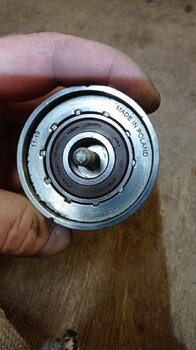

Заполнил такой обводной и натяжной ролики... После первого пуска выскочила вся наружу из под пыльников. Возможно много заложил, но скорей всего синий литол не для этого. Это я ещё никуда не ездил, поработала в гараже на холостых, погазовал...

Раньше я не подразумевал, что можно "испортить кашу маслом"... Я естественно заложил много смазки, закрыл сальники с обеих сторон, вставил в дрель резинку и удерживая в руки за наружный диаметр крутил внутренний... Несколько раз, то, что выбросило убрал, протёр и поставил... После запуска выдавливание смазки продолжилось... Снял разобрал, снял пыльники, а там смазки осталось совсем немного и на дорожках шариков и на внутренней поверхности пыльников. Жаль не сфотографировал, чтобы показать знатокам...

Вот лишнее и выбросило для этой смазки и этих скоростей. Остальное будет работать пока не высохнет. Обычно для ролика 20-30%.
Если очень, очень  коротко, то нужна литиевая синтетика. Будет удовлетворительно.  На "хорошо" будет полимочевина минералка. На "отлично" будет полимочевина синтетика.

Скорее всего, ни в чем. Просто, есть конструкции подшипников, где предусмотрен дополнительный объем в мертвых зонах для смазки, чтоб ее на дольше хватило. Помимо скоростного фактора надо учитывать еще температуру и отношение рабочей скорости подшипника к его максимальной скорости. Большое количество смазки приведет к ее выдавливанию, саморазогреву и течи с деградацией при этом. В общем, в скоростные подшипники при работе лучше иметь поменьше смазки в том пространстве, где она перемешивается, а пространство где она не перемешивается должно быть забито полностью.
