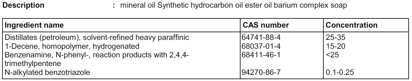

6 марта 20242 г 17 минут назад, SL1 сказал: Так Вы же сами говорили про водостойкость в смысле бария, а эфиры с эмульсией очень дружат. Принципиальный момент то, что на шпинделях высокие нагрузки и нужны ЕР смазки, а с барием и ПАО прокатит. Вопрос в том, что достоверно известно, что барий+эфиры (с минералкой) только в NBU-15. У Aimol точно неизвестно, что за синтетика, но вероятно без эфиров не обошлось, однако прямо они не пишут. А вот LGLT - как раз ПАО. LDS-18 тоже литий и без эфиров или с минимумом оных. У Арканола тоже литий, но какая там синтетика тоже 100% понимания нет. У Куодо Юши много смазок на базах меньше 30 сСт, в основном литий (вероятно - комплекс) и эфиры+минералка (вероятно - кряк, или хорошая гидродоочистка). Барий хоть и водостоек, но не думаю, что при разработки NBU-15 это влияло. В станочных смазках это не столь важно. Литий так-то тоже достаточно водостоек. А вот в авиации барий совсем не засветился, причина проста - он совсем не дружит с морозом. Все бариевые смазки на морозе гораздо плотнее литиевых и, тем более, кальциевых, особенно безводных. Вот при разработке NB52/NB152 уже водостойкость бария, вероятно, учитывалась (оттого и ПАО), но это уже и не совсем смазки для скоростных подшипников, хотя в 52-й, ЕМНИП, Dn под миллион, формально она в большинство шипинделей годится аж бегом. Изменено 6 марта 20242 г пользователем SanTix
6 марта 20242 г 5 минут назад, SanTix сказал: Вопрос в том, что достоверно известно, что барий+эфиры (с минералкой) только в NBU-15. Там много чего намешано. Сколько там эфиров непонятно, но немного. 5 минут назад, SanTix сказал: Барий хоть и водостоек, но не думаю, что при разработки NBU-15 это влияло. В станочных смазках это не столь важно. Я думаю, что СОЖ это очень важный фактор для станочных смазок. Изменено 6 марта 20242 г пользователем SL1
6 марта 20242 г 4 минуты назад, SL1 сказал: Там много чего намешано. Сколько там эфиров непонятно, но немного. Большинство эфиров в "целевой группе" по вязкости не токсичны, их в этом паспорте может и не быть. Но так-то ясно, что там далеко не 100% эфирная основа, Клюбер это и не скрывает. Другое дело, что состав мог и неоднократно меняться во времени, т.к. одно дело минералка 50 лет назад, даже хорошая, другое дело современный кряк. А т.к. нормируется не состав, а параметры, то на самом деле там может быть сегодня одно, а завтра - другое. 6 минут назад, SL1 сказал: Я думаю, что СОЖ это очень важный фактор для станочных смазок. Как же тогда быть с натриевыми смазками, которые долгое время в этом сегменте доминировали? В шпиндель вода не попадает, до того места куда поливают СОЖ NBU-15 дела особого нет. Но, в принципе, водостойкость могла и учитываться, т.к. много лет назад, когда Клюбер разрабатывал NBU-15, она, по моим предположениям, задумывалась не как узкоспециализированная шпиндельная, а как достаточно универсальная станочкая смазка, это уже потом так "исторически сложилось" и теперь она и маркируется, как шпиндельная и никуда больше её особо и не применяют. Но новые бариевые смазки, в смысле, новые разработки, ИМХО, уже вряд ли появятся - на литии можно сделать всё почти так же, если и хуже, то это вполне терпимо и нет смысла впадать в экзотику без острой на то нужды.
