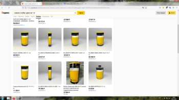

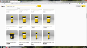

24 000р за смазку, разве  это дорого:)))??
Это он еще, пожалел  вашу тонкую душевную организацию !))
825811172_.thumb.png.11c875776a36e130a3c4c0545e849861.png2042684773_.thumb.png.a60fdaccd7fdf8848562825fc4fb148b.png
9 минут назад, Андреас сказал:
Почему такая дорогая она?) в промышленным производстве Тем более
а что у Мобил и шел нет таких смазок?? Такие гиганты и нема..
