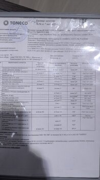

Заправился на АЗС #29 в начале Варшавского шоссе. Паспорт перед заправкой не глянул , а в обычном ДТ оказалось весьма посредственное топливо от Роснефти. Вообщем если заправляться обычным ДТ надо всегда смотреть паспорт перед заправкой даже на знакомой, постоянной АЗС. Вот на этой АЗС чуть ранее в обычном ДТ был очень приличный СОЮЗ на уровне Танеко, а иногда и интересней.

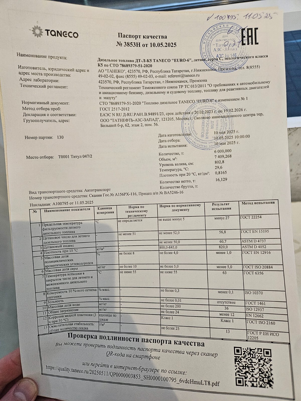

Кстати, вот анализирую две последние заправки:
- сначала 394, 819 (смазывающая , плотность);
- потом 399, 821.
Паспорта с ТВК. Прозрачное оба ДТ. Звон +- одинаковый на обоих ДТ. Но на втором не на всех режимах одинаковый, а все же преимущественно, когда оборотов мало, а на первом ДТ во всех (на трассе, в городе особо не успеваю прислушаться, так как на "мешалке" Дастере то ещё удовольствие в городе ездить).
Просто если серу+ пау не учитывать, то тогда непонятно почему ГПН джи-драйв иногда тоже звенит. А там всегда плотность между 830-840. А смазывающая в районе 360. Я это относил к тому, что у них зимнее с серой и пау тоже как в танеко ниже 5 и ниже 1.

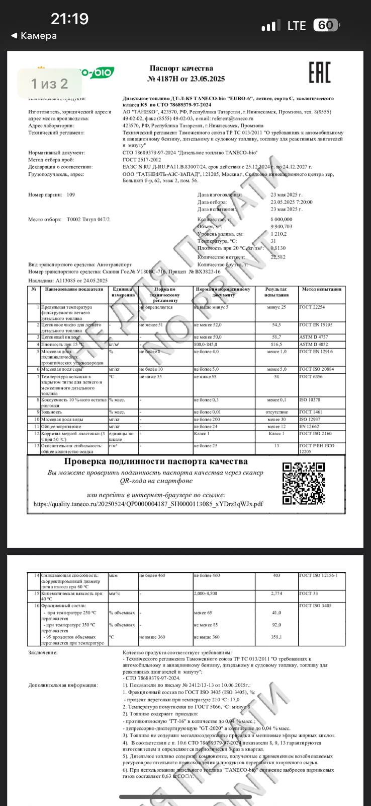

звона нет. Плотность 840. Понравился.
9 часов назад, Димдим сказал:
Крайний раз выбирал между такими Танеко и ГПН. Выбрал ГПН.
Разницы не ощутил:unknw:

Таки практически идентичные паспорта, гпн только плотнее.
