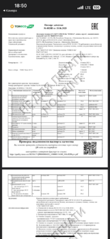

Сегодня на Симферопольском шоссе
Изменено пользователем Акбарс Альбертыч
Плотность совсем низкая..
15.06.2025 в 15:34, Акбарс Альбертыч сказал:
Таким же сегодня заправился на Старообрядческой. Только номер паспорта 73 - все остальное такое же.
АЗС 684. М 12.
1 час назад, Акбарс Альбертыч сказал:
Серпухов
плотность просто жесть, есть обоснование этому? т
10 часов назад, Medical Waste сказал:
зимнее, парафина мало
Там же вроде написано Летнее. Или это типа только на бумажке?
1 час назад, Megabassko сказал:
Откуда минус 33 и зачем оно летом?
8 минут назад, Medical Waste сказал:
Это такой бесплатный побочный эффект от хорошей очистки топлива. Не понятно только, зачем они зимой на зимнее переходят. Делали бы уже всесезонное.. Но, видимо такого ДТ в ГОСТе нет... У ТАНЕКО кстати и выхлоп совсем по другому пахнет. Мне кажется, что по составу это не совсем ДТ, к которому мы привыкли. Это скорее некая жидкость, которая подходит к применению в дизельных двигателях.. Ну как немцы бензин синтетический по Фишеру-Тропшу в войну из угля делали.. Это же не был аналог бензина из нефти.
