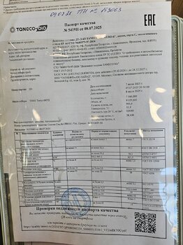

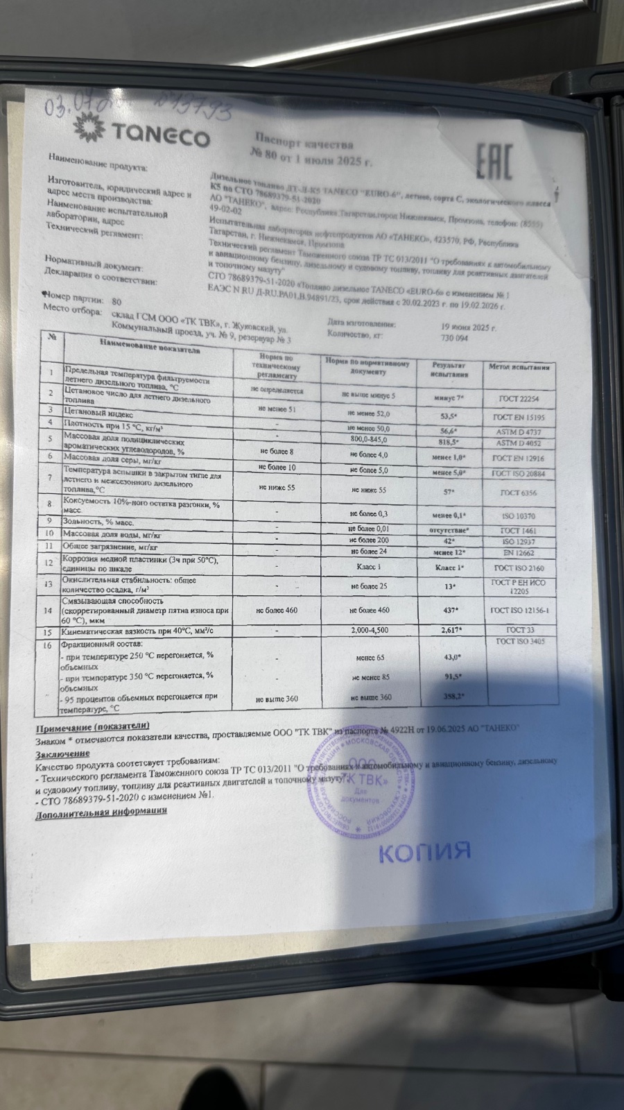

30.06.2025 в 23:34, ViNT сказал:
Залился на газпроменефти и через некоторое время заметил, что будто чуть живее снова отклик на газульку стал. Выкатал и сегодня на татнефти залил, но обычное ДТ и снова ощущение как на ГПН. Вот интересно, решил пока поездить на обычном понаблюдать
Нечего тут наблюдать.
И так все понятно:
вашему двигателю больше нравиться топливо с более  высокой плотностью, которую как раз обеспечивают ГПН и Союз и прочие поставщики на Татнефти (обычный дизель).

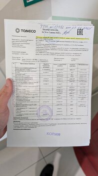

АЗС 207 новорязанка.

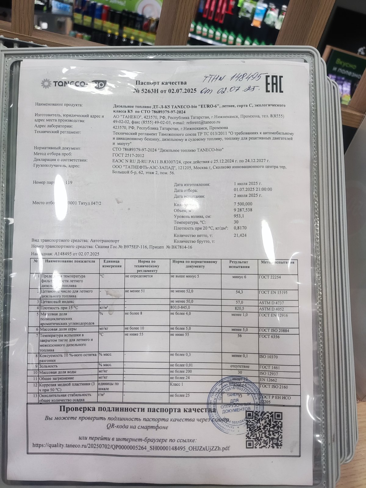

18 часов назад, Vladimir 33 сказал:
Днище:
Слабый цетан, смазка, плотность.
Я б не залил.

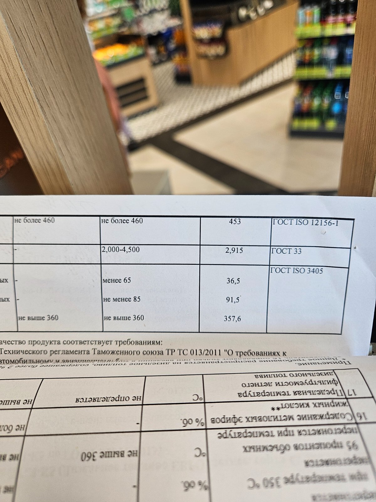

АЗС №29 варшавское шоссе 21 возле МКАД
Танэко, Московская область, недалеко от метро Пятницкое шоссе
смазка что-то высоковата
3 часа назад, Drive4fun сказал:
Цифры не очень. Но едет и работает на нём хорошо, но у меня с присадкой.

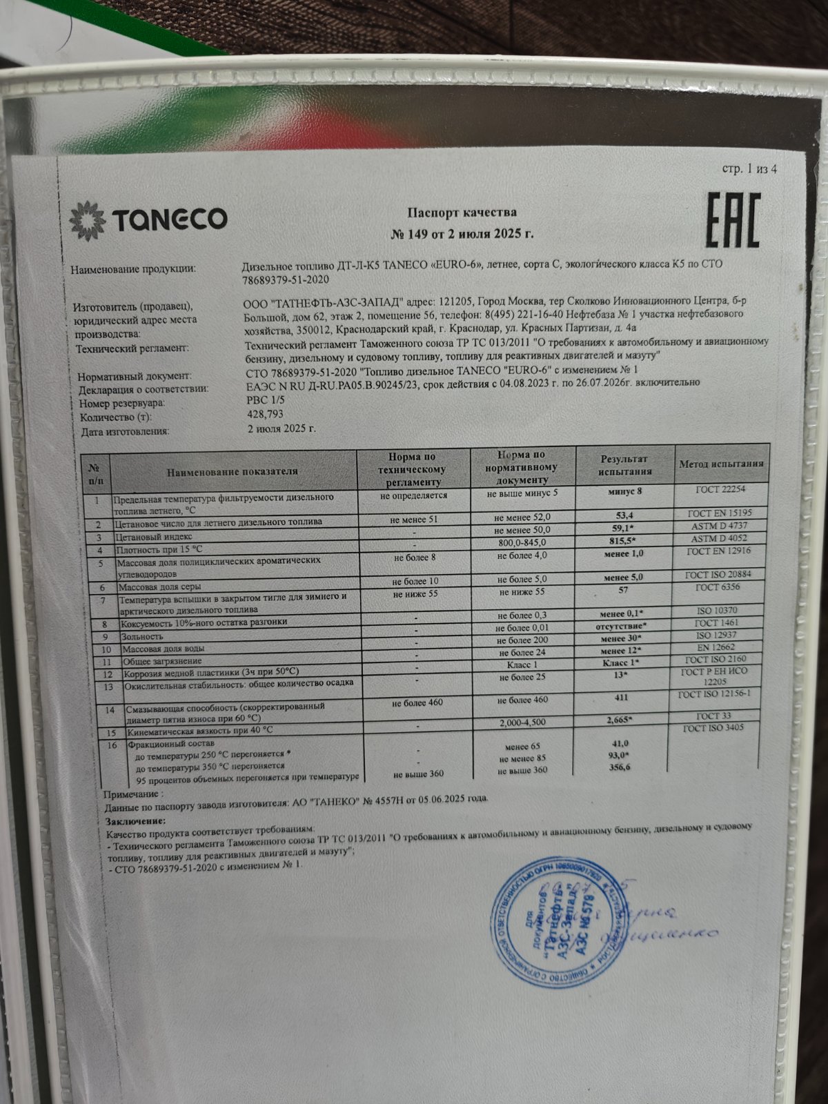

М12 на въезде в Москву
05.07.2025 в 16:26, Drive4fun сказал:
Залил такое же на Старообрядческой. Пока вроде нормально мотор работает, но буду наблюдать.
АЗС 684 м12.
Татары совсем чет смазки не налили.
Не стал заправляться.
М12 в сторону Москвы
46 минут назад, B.M. сказал:
Да и нет хваленой супернизкой температуры замерзания. Совсем Танеко испортилось
Депрессорная присадка есть, а помутнение равно фильтруемости. Так же не бывает?

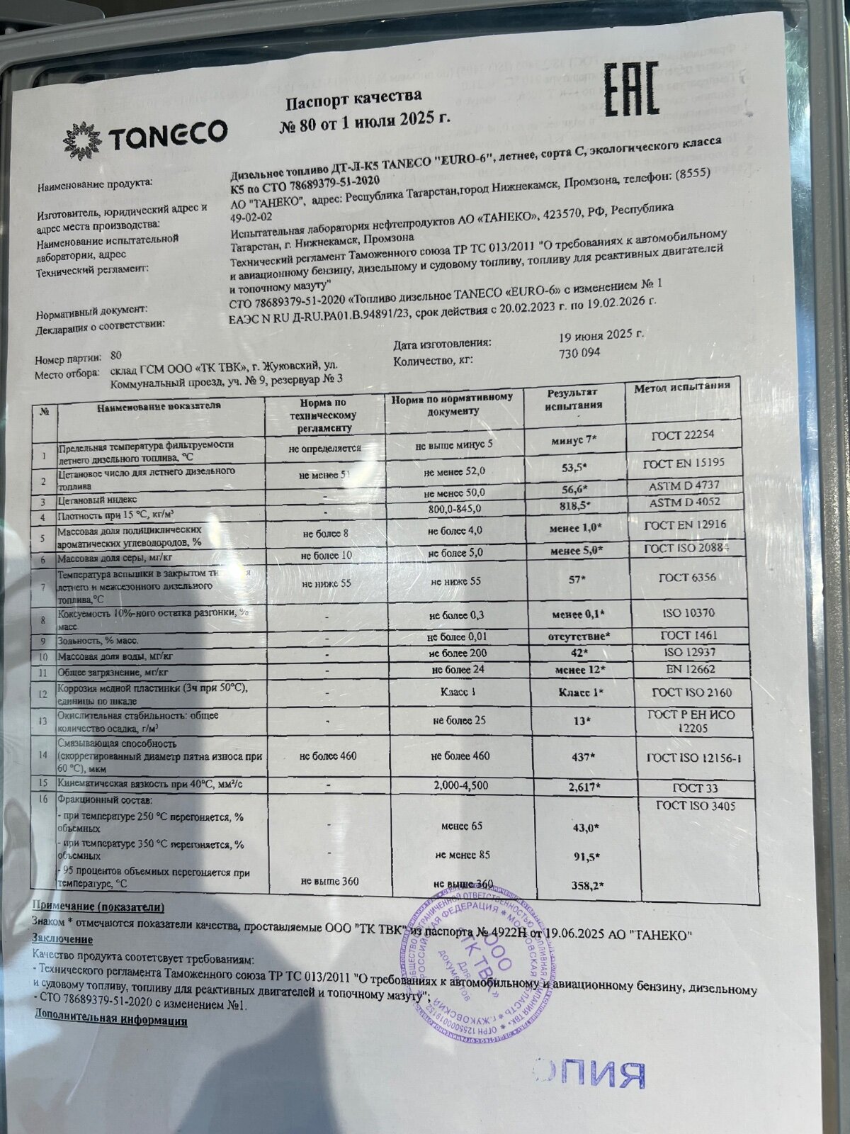

Такое же в Воронеже на дорожной.
Ростовская область, М4 в сторону Краснодара, АЗС номер 579
4 часа назад, Димдим сказал:
Такая же в Краснодарском крае под Саратовской. В Ростовской цвет не глянул, а тут чуть желтит/синит.
