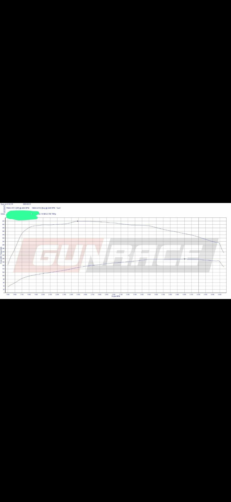

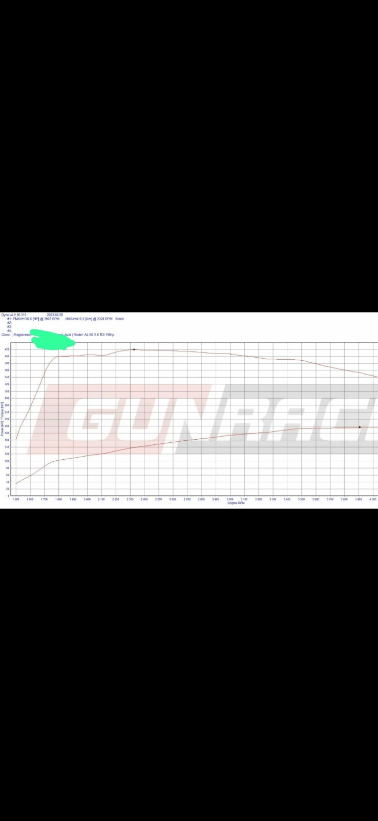

Нашёл замер на Танеко ЦЧ  53.5-54 где-то и ГПН (такое же ЦЧ).
ГПН - 197.5hp при 4000
Танеко - 196.6 при 3900 (раньше на 100 об)
2 минуты назад, иван76 сказал:
 Хз , вот что это, плотность, смазка?
Плотность.
51 минуту назад, B.M. сказал:
