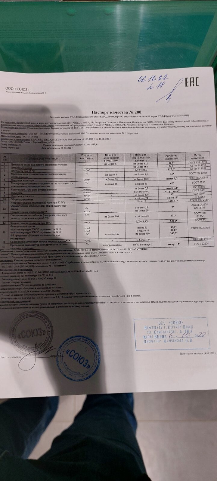

АЗС 268 Боровское ш., Дт обычное от Союз. Танеко с ТВК, немного желтит, с присадками гуд.

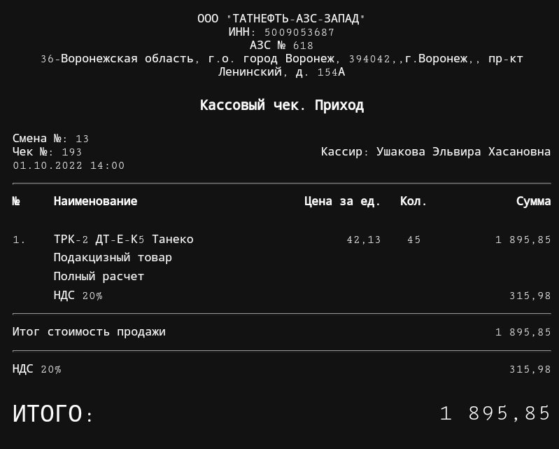

Вы заправлялись там? Если да , то в чеке какое указано Л, Е или З?
Просто не понятно почему в паспорте, что  при предельной температуре фильтруемости -15 и  при - 43 или 44, пишут летнее?
На прошлых выходных в Воронеже в чеке увидел Е (паспорт не смотрел), доехав до Подольска на АЗС паспорт висел летнего ДТ (ещё подумал странно, что в Воронеже сежсезонку льют, а под Москвой летнее), но в детали не вчитывался, а уже после заправки увидел , что залили З и очень удивился этому. У Танеко всегда так ?

А в чеке что ?
В чеке будет как настроили ККМ, что, как показывает практика, может не иметь отношения к реальности. Паспорт первоисточник
