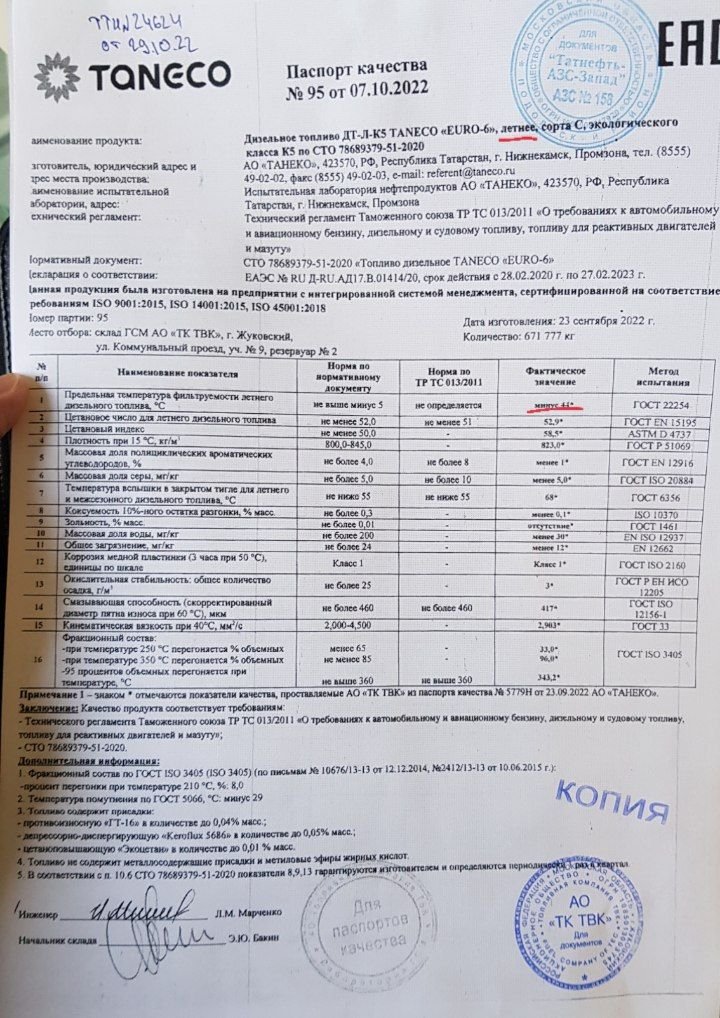

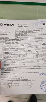

Вчера АЗС 36 Волоколамск, Танеко, также с ТВК. +20коп.
И обычное ДТ.
В чем подвох у танеко? Температура фильтруемости -44С, а цетан 52.9 на летнем, когда у других нпз на зимнем топливе при -31С цетан 49.
slowmotion как я понимаю изначально топливо хорошо очищено, в том числе от парафинов, которые увеличивают ПТФ. Плюс исходно ЦИ 58,5, поэтому для его снижения до адекватных параметров добавлена депрессорно-диспергирующая присадка. Получается у неё тут две функции одновременно - снижение ЦИ и снижение ПТФ. У других производителей ЦИ гораздо ниже. Чисто мои мысли, могу где-то быть неправ.

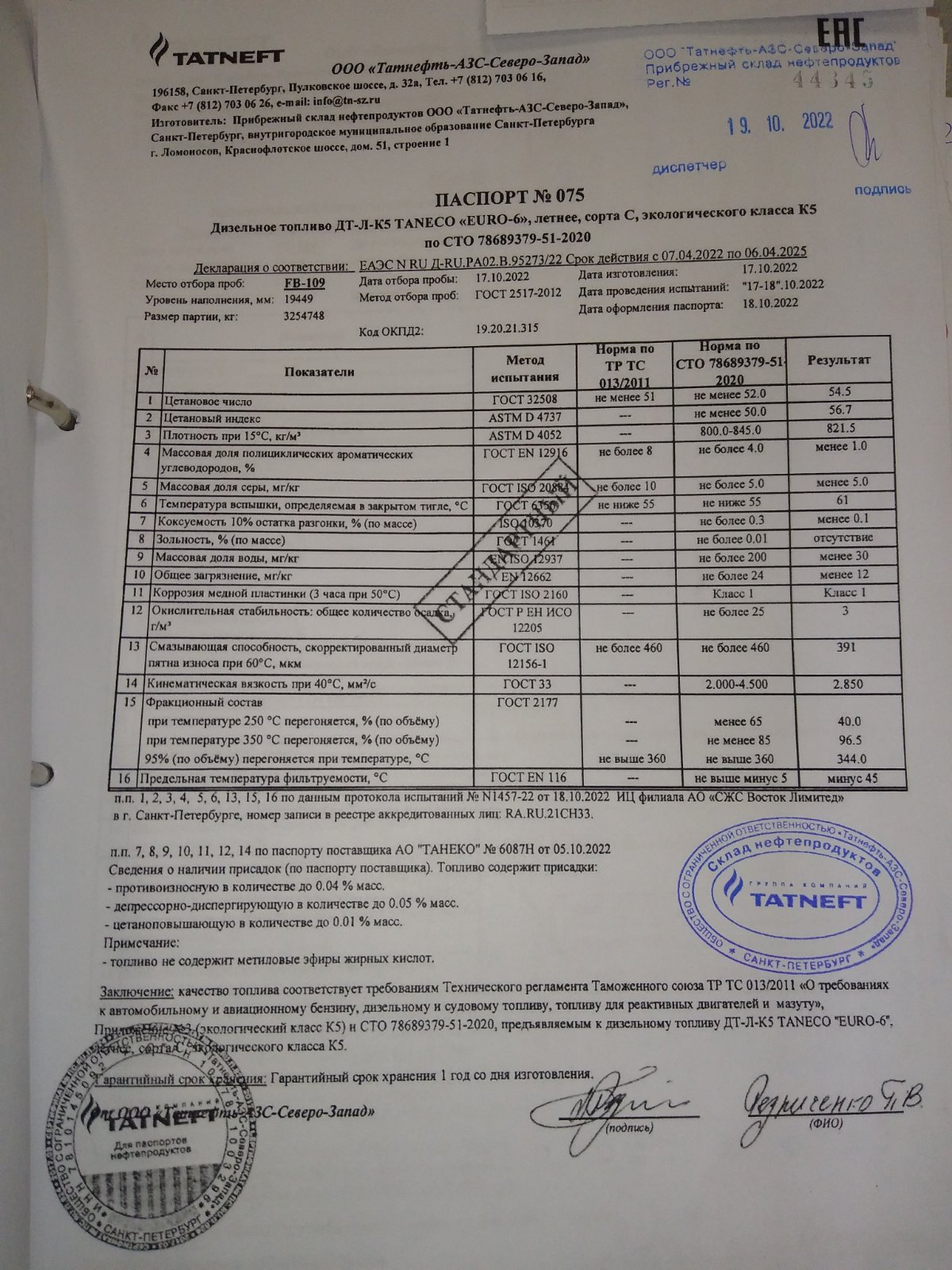

Такой же паспорт ДТ Танэко вчера на новоблагославенной АЗС Татнефть, бывшей Neste, на Софийской ул., 79, СПб.
Добавляю немного смазывающей присадки..
