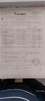

5 часов назад, dimatrixxx сказал:
Я и поинтересовался. Мне сказали ДА и подвели к уголку покупателя и тыкнули на этот паспорт качества!
Ну, а далее что?
Дык по паспорту не Танеко (в нем и упоминания нет, что Танеко), - задали вопрос?
11 минут назад, Dmiter сказал:
Ну, а далее что?
Да им на АЗС пофигу, мне кажется - привезли с завода? Значит Танеко.

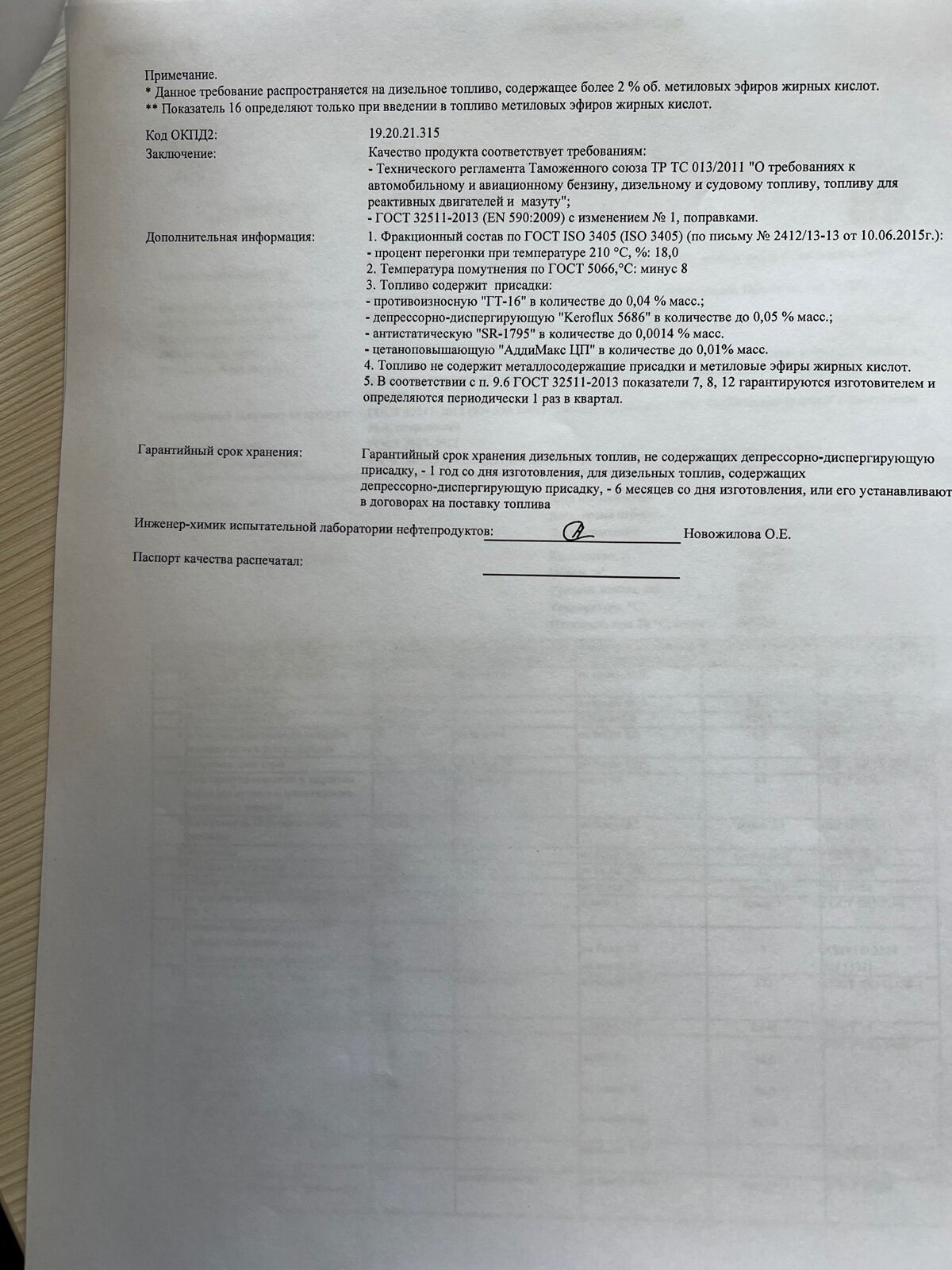

Вот почему стали цетаноповышающую присадку лить, вот вопрос. То ли сырье хреновое пошло, то ли экономят на чем то...

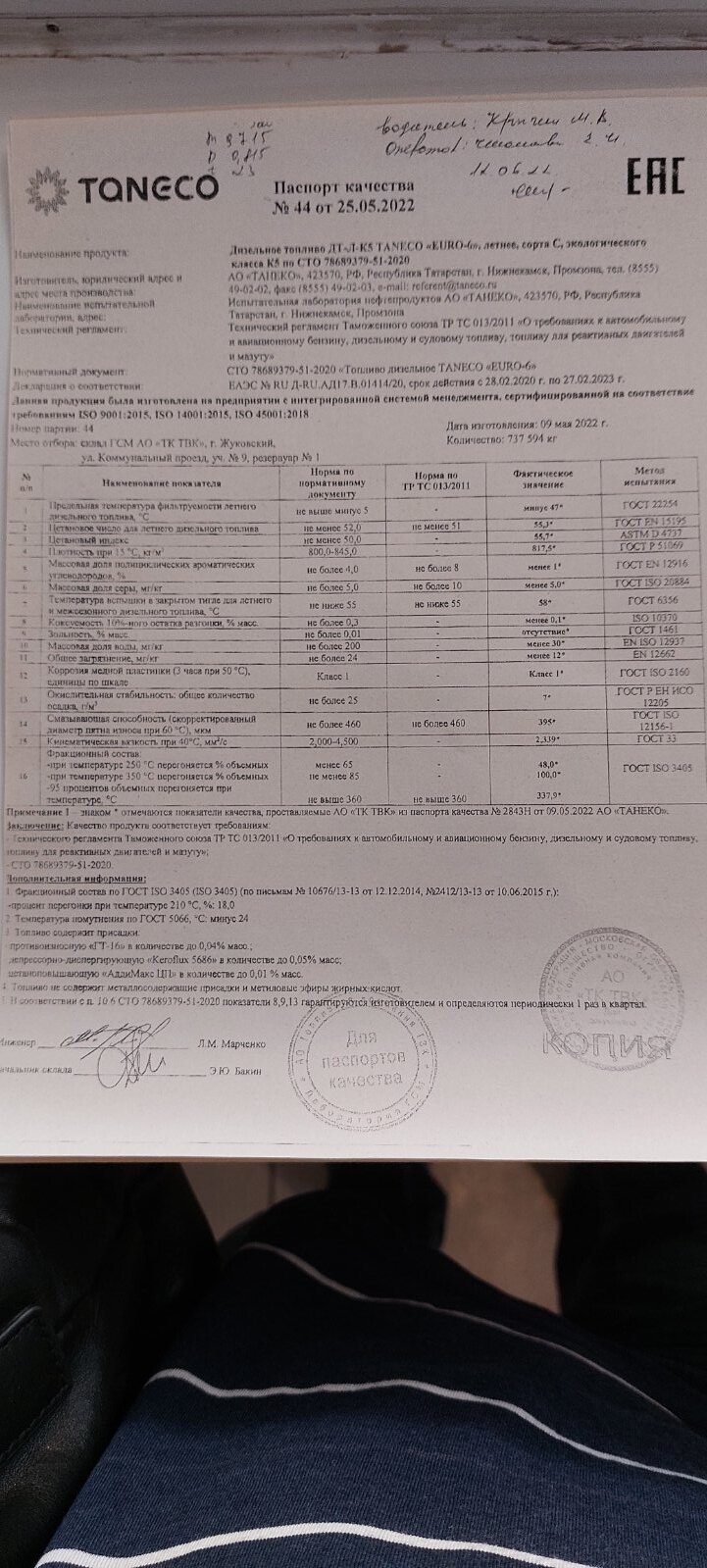

7 часов назад, dimatrixxx сказал:
Это не танеко дизель верно?
100% это не Танеко, но очень достойный евро5. Лей смело, нормальные показатели. Когда заливаешь в бак, посмотри, евро5-желтизной отдает, а Танеко будет прозрачный, его ни с чем не спутаешь.
9 часов назад, dimatrixxx сказал:
 А как понимать если колонка танеко ДТ (подсолнух на ней), а в паспорте качества первая строка наименование продукта: Дизельное топливо ДТ-Л-К5 (Дизельное топливо ЕВРО, летнее, сорта С, экологического класса К5 марки ДТ-Л-К5 по ГОСТ 32511-2013) ??? Это не танеко дизель верно? Паспорт без печати с какой то закарлючкой на месте подписи. Прикол в том что на этой заправке по надписям на колонках и стэлле с ценами есть только якобы дизель танеко, обычного дизеля нет.
В Воронеже тоже самое кстати…

3 часа назад, Mr.S сказал:
Может раньше просто не писали?
1 час назад, Акбарс Альбертыч сказал:
Даже депрессорную летом писали, а цетановую вдруг забыли, сомневаюсь...
Весной ее вроде еще не было.
Изменено пользователем Mr.S
15.06.2022 в 22:10, Mr.S сказал:
Была иногда и весной... Зачем им лишиние затраты на присадку ЦП , тем более летом, Скорей всего партии такие и не хватает цч... Посмотрим дальше...

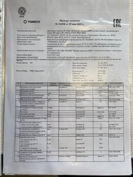

Танеко и евро
14.06.2022 в 00:36, Dmiter сказал:
Московская обл., Волоколамск, АЗС 36.
Неплохая партия Танеко. Обычный Евро похуже.

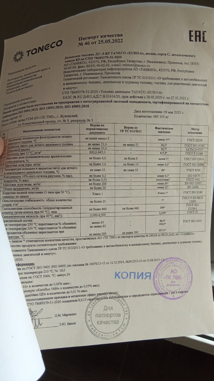

Сегодня залил полный бак на Киевском шоссе в сторону области.
Паспорт такой же.
Тачка прееет! :up:
Полуярославская
Вроде нормуль данные.
Изменено пользователем Акбарс Альбертыч
АЗС 496, Воронежская область
Один в один с МСК АЗС
