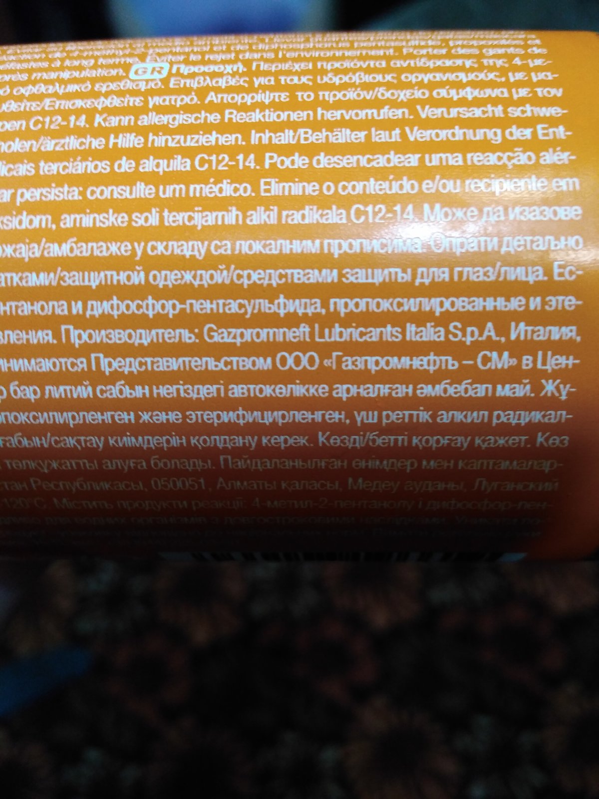

Приветствую уважаемых участников форума. Являюсь владельцем Нивы-Шевроле, предстоит обслуживание шрусовых карданов,поэтому встал вопрос в выборе смазки для смазывания шрусов. Какую из данных смазок предпочесть?

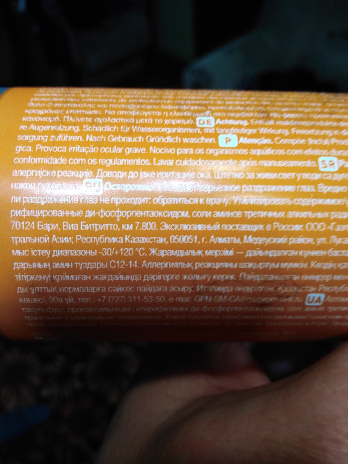

Характеристики обоих смазок идентичны-Аймол произведён в России, Газпром в Италии.
Особенностью оригинальных смазок для карданных ШРУСов у всех автопроизводителей ( Технические доки ВАЗ я , к сожалению , не изучал ) является применение в них ( в отличие от наружных Рцеппов ) смазок с дисульфидом молибдена , но не на литиевом мыле , как эти две смазки , а на поликарбамидном загустителе ( мотивировка - особые hi-temp условия в этих самых карданных ШРУСах ) , на таких специальных оригинальных смазках для карданных ШРУсах прямо так и указано помимо оригинального номера автопроизводителя - "hi-temp CVJ grease"... С этой точки зрения - из этих двух "братьев-близнецов" предпочтительнее будет смазка Aimol - очевидно ее загуститель чуть более термостойкий и обеспечивает смазке более высокую температуру каплепадения ( все остальные параметры либо идентичны либо разница в них для узла не имеет большого значения ).
25 минут назад, D'AVerk сказал:
Nicolaisila по моему в Италии только синтетический газпром делают.
Попаду домой-перепроверю..
