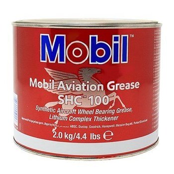

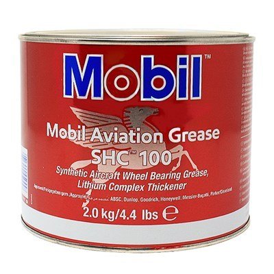

Можно ли в наружные шрусы Mobil Aviation Grease SHC 100 - для долгой и счастливой жизни узла? Также хочу в шестеренки стартера намазать...
