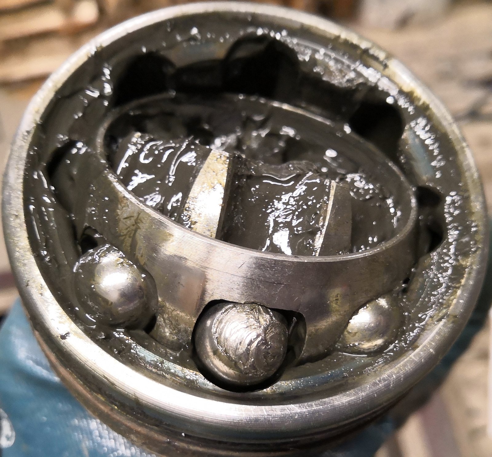

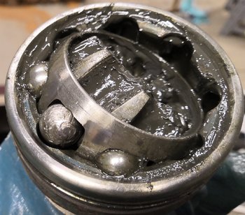

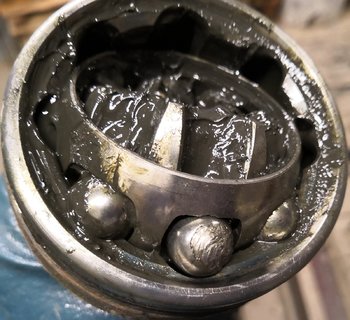

Внесу свои пять копеек к вопросу о необходимости замены смазки во внешних передних ШРУСах Subaru Forester SJ 2013
На машине с которой были сняты привода ~150ккм пробега
на дне гранаты просматривается бежевая смазка, когда пыльник сняли первый раз практически вся смазка вытекла, она была темного цвета, затем добавили обычного шруса, пока ехал контракт
вглубь гранаты не лазил, осмотрел только один шар
Что Японцы туда закладывают, почему наступают такие последствия?
Изменено пользователем Hasen
добавил фото
На видео цвет смазки похож на Ваш(1:42).
Предполагаю, что у Вас на дне шруса - оригинальный цвет смазки, в ходе эксплуатации смазка не перемешивалась в том месте.
При деградации смазки темнеют. Окисление + продукты износа вызывают изменение цвета.
