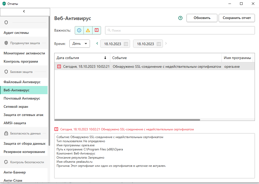

18 октября 20233 г 9 часов назад, fareastwood сказал: Это что шутка? А вообще, самый грамотный и развернутый ответ дали лишь однажды на единственном ресурсе, посвященным американским антифризам Peak. Здесь -> https://peakauto.ru/blog/ekspertnyj-uroven/texnologii-proizvodstva-antifriza-iat-oat-hoat-lobrid/ Ссылка как вирус определяется)). Короче мнения разделились.
18 октября 20233 г 29 минут назад, viktorm сказал: Ссылка как вирус определяется)). Короче мнения разделились. Всё здесь в разделе в шапке есть. Например. 2. Виды антифризов.
18 октября 20233 г 33 минуты назад, viktorm сказал: Ссылка как вирус определяется)). Короче мнения разделились. это чем ссылка как вирус определяется? Касперский только на сертификат сайта жалуется. сохраненная стр сайта в формате pdf. Технологии производства антифриза_ IAT, OAT, HOAT, Lobrid - PEAK.pdf Изменено 18 октября 20233 г пользователем vanogud

20 октября 20233 г 18.10.2023 в 17:26, viktorm сказал: Ссылка как вирус определяется)). Нет там вирусов.
