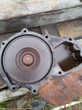

7 ноября 20233 г 1 час назад, Перевозчик сказал: Может я просто не увидел, но мне нигде не Попалось обсуждение антифриза luxe. Оно есть или нет такого? NIAGARA TITAN HD 5 лет отработала на нем помпа. С приходом холодов засопливилась, заменили на новую и такойже новый антифриз залили Изменено 7 ноября 20233 г пользователем hik
