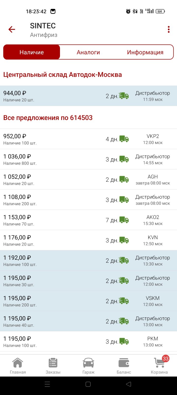

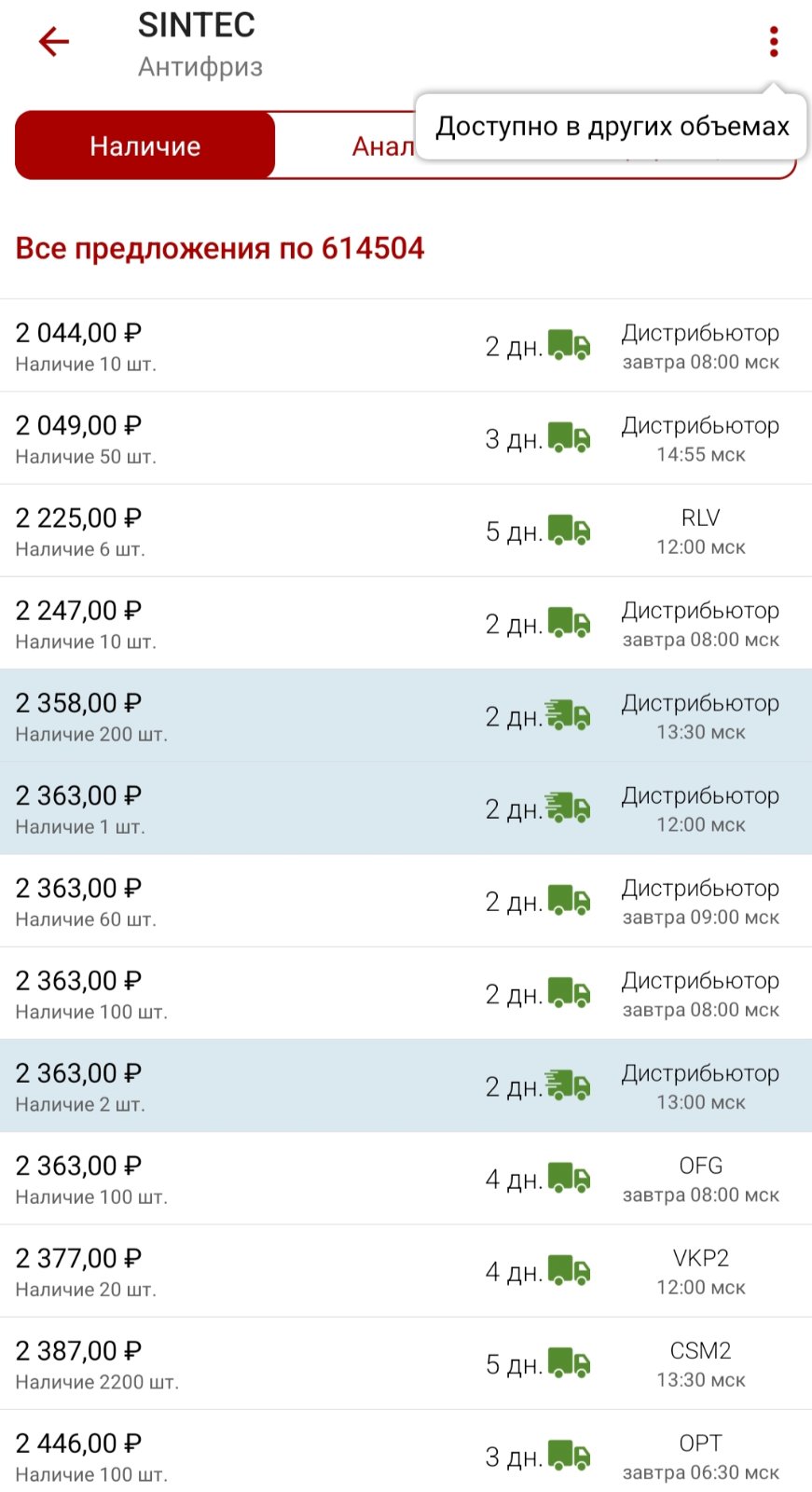

21 минуту назад, fareastwood сказал:
7 баксов за 7 литров?  При этом сваг 1литр за 10 баксов сверху забраковали
2 часа назад, viktorm сказал:
Да сваг вообще идёт лесом. У меня цена 2044 р. за 10 л. и 944 р. за 5 л.  Мож у тя в автодоке другие цены, я не знаю. Я из России.
