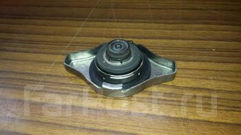

27 сентября 20233 г 7 минут назад, знаток сказал: Моей пробке больше, не клинит. По регламенту замена в 100 тыскм. У меня родная заклинила на 140 ткм, в следующий раз не ждал пока заклинит, поменял на 100 ткм.
27 сентября 20233 г Только что, Vasya- сказал: По регламенту замена в 100 тыскм. У меня родная заклинила на 140 ткм, в следующий раз не ждал пока заклинит, поменял на 100 ткм. Ясно, но у меня не клинит. И я даже не вижу предпосылок к этому. (рассматривал внимательно )
27 сентября 20233 г Только что, знаток сказал: Ясно, но у меня не клинит. И я даже не вижу предпосылок к этому. (рассматривал внимательно ) У меня то-же не было предпосылок вообще, потом нежданно-негадано на светофоре пар из под капота, хорошо шланг не порвало а из под него потекло. Cразу в очкур заехал заглушил, и удачно так, как раз возле магазина японских запчастей, там была нужная крышка. Я думал клапан накипью забился, но нет, просто клинил.
27 сентября 20233 г 5 минут назад, Vasya- сказал: У меня то-же не было предпосылок вообще, потом нежданно-негадано на светофоре пар из под капота, хорошо шланг не порвало а из под него потекло. Cразу в очкур заехал заглушил, и удачно так, как раз возле магазина японских запчастей, там была нужная крышка. Я думал клапан накипью забился, но нет, просто клинил. Я думаю ты крышку перед этим наврятли рассматривал.
27 сентября 20233 г 4 минуты назад, знаток сказал: Я думаю ты крышку перед этим наврятли рассматривал. Как раз таки часто рассматривал, полоскал её в антифризе периодически, хотя антифриз был чистый и качественный. В то время был молодой и слишком идеализировал. Это сейчас я старый и мне как-бы пофигу, просто меняю важное по регламенту, а на неважное ну там детали подвески пофигу, пока не застучит
27 сентября 20233 г 19 минут назад, Vasya- сказал: Как раз таки часто рассматривал, полоскал её в антифризе периодически, хотя антифриз был чистый и качественный. В то время был молодой и слишком идеализировал. Это сейчас я старый и мне как-бы пофигу, просто меняю важное по регламенту, а на неважное ну там детали подвески пофигу, пока не застучит Получается ты снял крышку, нажал на клапан и он не нажался ? Там реально одна пружина, открытая, ее видно, она ни обо что не задевает и не может задевать. Я не понимаю как она может заклинить.
27 сентября 20233 г В крышке 2 клапана - паровой и воздушный,а подклинивать может подпружиненая тарелка на нем. Зачастую из за накипи или налета, а бывает там ржавчина появляется. https://hyperauto.ru/articles/encyclopedia/kryshka-radiatora-malenkaya-prichina-bolshih-problem/ Изменено 27 сентября 20233 г пользователем Vasek555
27 сентября 20233 г 2 минуты назад, знаток сказал: Получается ты снял крышку, нажал на клапан и он не нажался ? Там бобышка телипалась, и не нажималась, будто там и нет никакой пружинки. Вот такая крышка >
27 сентября 20233 г 1 час назад, Vasek555 сказал: В крышке 2 клапана - паровой и воздушный,а подклинивать может подпружиненая тарелка на нем. Зачастую из за накипи или налета, а бывает там ржавчина появляется. https://hyperauto.ru/articles/encyclopedia/kryshka-radiatora-malenkaya-prichina-bolshih-problem/ Какой ещё паровой и воздушный ? )) Большой выпускает жидкость в бачок, маленький впускает из бачка. Всё. ) Изменено 27 сентября 20233 г пользователем знаток
27 сентября 20233 г 1 час назад, Vasya- сказал: Там бобышка телипалась, и не нажималась, будто там и нет никакой пружинки. Вот такая крышка > Когда телепается, да, менять надо. А нажиматься она не должна в исправном состоянии.. Она наоборот вниз работает. Этот маленький клапан работает только на впуск жидкости из бачка в радиатор и всё. Из-за него порвать ничего не может. Изменено 27 сентября 20233 г пользователем знаток
27 сентября 20233 г 2 часа назад, знаток сказал: Этот маленький клапан работает только на впуск жидкости из бачка в радиатор и всё. А как-же из радиатора в бачёк поступает? клапан что открыт постоянно на выход ОЖ из радиатора в бачёк ? Жижа у меня в бачке постоянно гуляет, на холодную ближе к минимуму, на горячую к максимуму. Ааа, ну если там 2 клапана, большой и маленький. Разобрался,- значит большой клапан клинил, как выше Васёк писал -подпружиненная тарелка значит заклинила. 20 лет назад дело было, я только бобышку и помню Изменено 27 сентября 20233 г пользователем Vasya-
