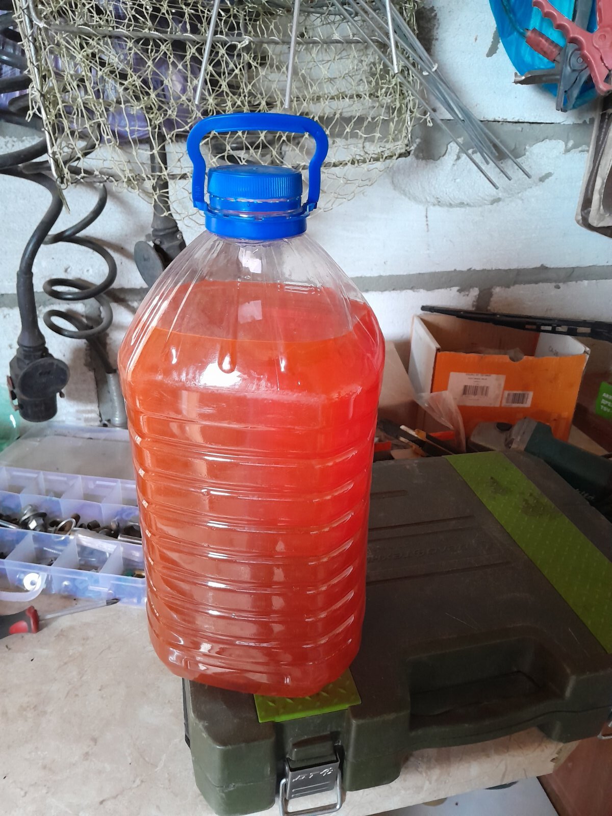

Barmaley как жижка нашего говномеса? Прошла 300000 почти 4 года на сайте птшут 700000 можно катать.

1 час назад, hik сказал:
Фото не  очень на просвет. По мне весь состав сработало. В составе много было органики. Нет прозрачности на фото.

1 час назад, Misha6112008 сказал:

Вот свежий розовый. Рефрактометр показывает -40 температуру замерзания. Обратите снизу прозрачность какая в 5 литровом бутылке. У вас пологаю красный был. И стал не прозрачным.
Цвет он поменял точно, антифриз работал в системе 300000 км  4года почти, выглядить как новым он не может, по рефрактометру -36 я от него ожидал худшего результата, есть авто еше  в которых  залит по моложе антифриз кулстрим зеленый и  оранжевый на прозрачность(моей визуальной оценке) они похуже.
23 минуты назад, hik сказал:
