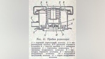

5 минут назад, Vasek555 сказал:
опять выдумки ... А вода из антифриза по твоему как испаряется?
А когда уровень  уходит у тебя там вакуум появляется если бачок пустой?
На тебе еще один пример как они правильно называются. Да, в скобках написано впускной и выпускной, но это в скобках...:pardon:
https://www.kolesa.ru/article/kryshka-rasshiritelnogo-bachka-zachem-ona-nuzhna-pochemu-vazhna-i-chto-budet-pri-ee-neispravnosti
Это справедливо было когда на воде ездили.
1 минуту назад, знаток сказал:
 а сейчас без воды?:sarcastic:  Еще раз повторюсь - что испаряется из антифриза?
Только что, Vasek555 сказал:
Да ничего практически не испаряется. Эти клапана чисто с жидкостью работают. Нет там ни пара ни воздуха, если всё исправно.
:Cherna-facepalm: опять отсебятина....
почитай все таки принцип работы системы охлаждения - где что испаряется, куда входит и выходит, а то этот спор превращается в не пойми что.
Я тебе ссылки предоставил с фотографиями и пояснениями как и что там работает, а ты мне пишешь чистую отсебятину и демонстрируешь простое незнание матчасти:negative:
3 минуты назад, Vasek555 сказал:
Я вам вчера написал как оно работает. ))
