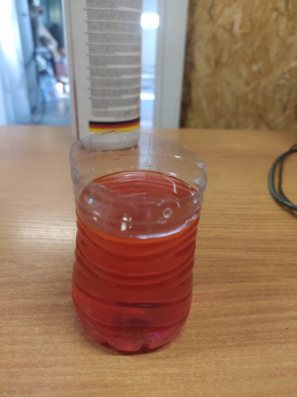

Barmaley как можно определить качество ранее используемого антифриза? На фото то что использовалось до экстрима
8 минут назад, S_Andrey сказал:
Для отработанного антифриза - можно проверить его текущее состояние. Для этого нужно сдать пробу в лабораторию.
Я советую МИЦ ГСМ КИТ 2А или 3А - и можно будет +/- много е рассказать.
Если есть свежий продукт в достаточном количестве, его тоже можно проверить, по аналогичной схеме.
Минусы проверки свежего:
- не понятны критерии "качества"
- нельзя в РФ проверить уровни содержания органических ингибиторов коррозии
- если проводить проверку по "квалификационным тестам" соответствия ASTM D3306 то это требует большого объема пробы, это дорого и это долго.
УРЦ ТЭиД - лаборатория хорошая, но на мой субъективный взгляд, по ОЖ делает крайне мало и непонятно зачем.
Orlovich т.к. это концентрат нам могли занизить процентное соотношение при смешивании с водой и продать нам "х. пойми что" ?
7 минут назад, S_Andrey сказал:
быстрый вариант - проверить рефрактометром соотношение вода-гликоль.
Медленный сдать - свежий и отработку на сравнение по схеме, что описал ранее.

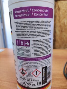

Всем привет! Подскажите какой лучше выбрать антифриз на Mercedes G500 2012 год (допуск MB 235) Сейчас залит синий.
Знакомый в официале мердедец сказал что лучше лить Hepu G12.
Но по моему допуску MB 235 нужно лить G11 (Hepu G11 синий)
Или чем выше допуск G тем лучше?
Какой лучше за залить!?
o009oo открываем Bevo. движок M273 (вроде как).
325.0 и 325.6 - охлаждающие жидкости для твоего авто.
Сейчас с этими продуктами в РФ туго. По Hepu буду молчать.
Я могу рекомендовать как альтернативный продукт Coolstream Premium (без допуска).
Orlovich но с репутацией™©
