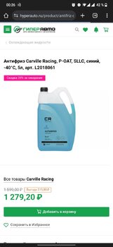

Имеется Хонда инсайт 1.3, алюминий блок, все вроде стандартно
Все советуют лить TCL, нужно ли соблюдать цвет в цвет?
Подскажите какой можно залить если рассматривать подешевле
С Японии залит какой то синий
Такой вроде что доктор прописал?
Изменено пользователем ArtemKomsa
ArtemKomsa Цвет не о чём не говорит, разные производители могут окрашивать один и тот-же антифриз в разные цвета. CR плохой антифриз. Лучше залейте СооlStrim JPN (P-OAT) хоть красный, хоть синий, он один и тот-же.
