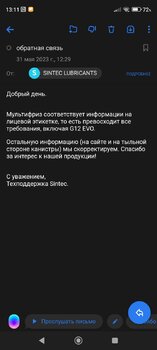

Синтек , как всегда, лучше всех, и лучше для всех:good2:
Gazzzooo ну, к маслу Sintec претензий нет.
Кстати, Тосол-Синтез на аналогичный вопрос про их Felix Evo отморозился.
Изменено пользователем kos7500
Orlovich в принципе, мы уже несколько страниц назад ровно об этом же говорили, некорректная интерпретация этикетки, языковой барьер, контекст...
