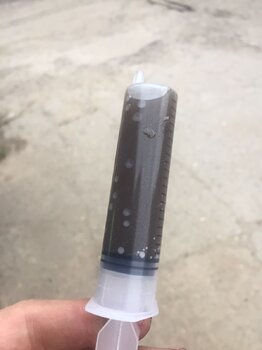

1 июля 20233 г 28.06.2023 в 21:44, Abram сказал: 2 недели назад промыл систему ОЖ, залил Felix G11 (зеленый). Спустя 1000 км получил вот такую каку. Почему это происходит? Машина ВАЗ "классика". Ранее был залит Sintec, тоже потемнел но не так быстро, где-то через год. Слитый синтек отстаивался и на дне образовывался осадок похожий на ил или болотную жижу. А есть фото канистр, может какая-то партия неудачная или подделка. Лучше промыть систему дистиллированной водой и залить Кулстрим.
2 июля 20233 г 19 часов назад, icelin сказал: А есть фото канистр, может какая-то партия неудачная или подделка. К сожалению нет. Покупал в Авто 49. 19 часов назад, icelin сказал: Лучше промыть систему дистиллированной водой и залить Кулстрим. Так и планирую сделать. В этот раз без специальных промывок.
2 июля 20233 г 29.06.2023 в 08:44, Abram сказал: Почему именно JPN. Я думал залить Coolstream Premium. Но прежде хотелось бы разобраться с проблемой если она есть. Промой хорошо систему. Смотри как это сделал Севастопольский в теме -промывка системы охлаждения. Не пали бабки на премиум, залей Coolstream RED или Coolstream Standard, Coolstream Optima цвет выбери какой понравится. Если система охлаждения запущена любой антифриз будет темнеть.
5 июля 20233 г 02.07.2023 в 10:54, hik сказал: Промой хорошо систему. Промывал уже по всякому, и хорошо и плохо. Лавром, лимонкой, последний раз трилоном, даже радиатор пришлось поменять после промывки. Нет там проблем с загрязнением на столько, чтобы антифриз потемнел за 2 недели. Я в стакан налил его, на ночь оставил. Осадок отстоялся, а сверху водичка прозрачная. По-моему тут не в грязи дело. Я и с ребятами пообщался на форуме по нивам, у многих проблемы с «зеленым антифризом» - превращается в чачу.
5 июля 20233 г 2 часа назад, Abram сказал: с «зеленым антифризом» - превращается в чачу. Человек год моет чугунный блок, после гибрида мобила, хепу. Красный(карбоксилатный) превращается в чачу.
5 июля 20233 г 3 часа назад, Abram сказал: Я в стакан налил его, на ночь оставил. Осадок отстоялся, а сверху водичка прозрачная. По-моему тут не в грязи дело. Посмотри, если это шлам из печки - маленькие частички ржавчины, то они, как раз и создают проблему. Заливаешь антифриз, он пытается этот шлам победить и тратит все свои присадки на это. Надо его вымывать. Я сначала, не обратил внимание на то, что при сливе сливается шлам - маленький, плохо видно, пока очки не надел)) Сейчас уже неделю потихоньку мою - день езжу, утром сливаю и заливаю новую воду. Мне попроще - из осмоса набрал пару бутылей, не надо за дистиллятом бегать). Печку тоже пытался промыть отсоединив шланги. Вот, потихоньку и вымывается, уже намного меньше стало.
5 июля 20233 г 1 час назад, Loky сказал: Заливаешь антифриз, он пытается этот шлам победить и тратит все свои присадки на это. Надо его вымывать. Проблема G11 древнего антифриза в том что, он покрывает все детали пленкой, со временем под ней все рано образуется коррозия особенно при перекатах, когда смываешь эту пленку лимонкой, прочими промывками, новым антифризом, начинает вылазить этот гемор его надо победить, хорошо промыть систему. Изменено 5 июля 20233 г пользователем hik
5 июля 20233 г 7 минут назад, hik сказал: Проблема (древнего гибридного) антифриза в том что, он покрывает все детали пленкой... Так, а что делать, если он идёт по инструкции в чугун? Я уже голову сломал, что сейчас залить после промывки... Да, после всех рекомендаций остановился на Кулстриме, но мне 3-4 раза посоветовали разный антифриз. От Премиума оранжевого - это выбор сайта Кулстрим, до ребят, которые советуют CoolStream JPN и Coolstream A-110. Тот лобридный, эти карбосиликатные, там ещё фосфатные... Ё-моё, я химию в школе проходил 40 лет назад) Мне бы систему не запороть... Что залить-то?

6 июля 20233 г Пока моется СО, продолжаю искать информацию по антифризам). Если я всё правильно понял, то для чугунного двигателя подходят антифризы G11 - устаревший тип с выпадающими в виде песка силикатами, который вроде, всё хорошо, а потом БАЦ, "вторая смена", и куча песочка в системе. G12 и 12+ не подходят, что-то там не то с чугуном. G12++ и G13 подходят отлично, ничем друг от друга не отличаются, только один ядовитый, а другим можно поливать цветы). Всё правильно? Кроме того, G12++ и G13 потихоньку растворят те самые отложения силикатов от G11, которые не удалось отмыть лимонкой и т. д. и система станет ещё чище. Платить, правда, за это придётся частой сменой антифриза, но это же на доброе дело). Только я с этим, вроде, разобрался, тут натыкаюсь на такой пост (взято отсюда, второй пост - https://korandovod.ru/forum/topic/35671-выбор-антифриза-для-наших-машин-мифы-и-реальность/): Цитата Ну и про "лист 325.0". Как же так, мерседес в машины оборудованные нашими моторами рекомендует лить силикатные антифризы!? Такой вопрос регулярно лезет на этом форуме. В этом поможет рабораться она. Л. Логика. На момент разработки моторов и написания листа 325.0 (конец 80х) органических антифризов тупо не существовало. Они появились спустя 10 лет, в конце 90х. Соответственно, новый лист 325.5 включал в себя уже именно органические (G12) антифризы. Почему мерседес не изменил рекомендации по листу 325.0 к "старым" моторам? Да очень просто. Если машина 10 лет ездила на силикатном, залить в нее органический = убить систему охлаждения. В мерседесе сидят не идиоты, им такой поворот не особо импонировал. Так что дело тут не в новом чугуне и алюминьке, из которых сделаны новые моторы. И тут сразу стало как-то очень неуютно мне) Можно поинтересоваться у спецов, что имелось ввиду? Почему убьётся система охлаждения?
6 июля 20233 г Всё, устал выбирать. ЗаказалValvoline MULTI-VEHICLE COOLANT. Есть допуск 235.0, 2, 3, 5, 6, написано - подходит для чугунных блоков. Цвет есть желтый, есть красный. Заказал желтый, он, почему-то дешевле (красный краситель дороже?)). Классификация - G11; G12; G12+; G12++; G13. Во как). Описание, если кому интересно.
