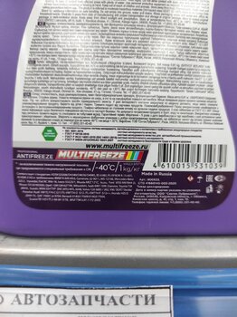

не имеющий аналогов антифриз SINTEC Multifreeze, по описанию на сайте соответствует VW TL 774 C/D/F/G/J (G11/G12/G12+/G12++/G13), на лицевой стороне банки "превосходит все требования, включая G12evo", а на обратной стороне банки "соответствует ... 774F (G12++)", хотя 774F - это G12+. Вот уж точно рыглама.
