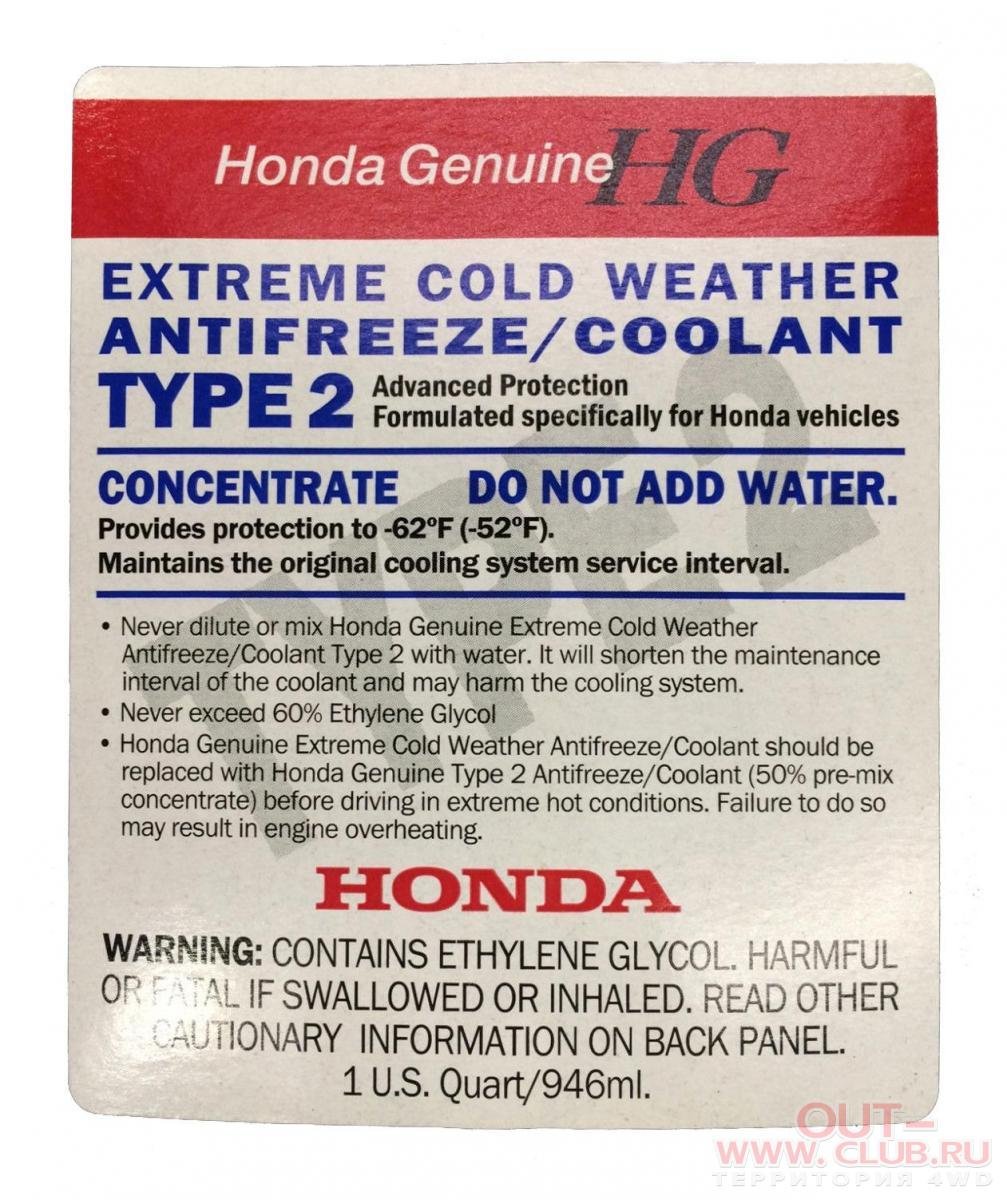

lexandro401 Rev42 для вас на бутылке написано DO NOT ADD WATER
Dmitrii.lg Так вам же уже объяснили - это готовый антифриз , не требующий разбавления . У Тойоты есть концентрат в литрушках с такой же надписью , знаете для чего предназначен ?
4 часа назад, Rev42 сказал:
Читаем на обратной стороне бутылки: "may harm the cooling system". Вам пишут на бутылке нельзя, вы ищите причины почему можно. В составе некоторых жиж есть ортофосфорная кислота и вместе с ней применять можно ТОЛЬКО деионизированную воду, не дистиллят! cc1b2b5ae8.thumb.jpg.336ce7c446cfe722b1024c6d484c63c0.jpg
Dmitrii.lg не совсем так, на производствах используют то, что есть - у кого-то дистилляторы, у кого-то - обратный осмос. Некритично, основной показатель по воде для антифриза, например, для нас - электропроводность не выше 30мКсм. Для производства AdBlue, например, целая россыпь показателей по составу воды, для антифризов все попроще.

Вставлю слово в Ваш диалог:
Есть такая вещь как защита от не внимательных - фраза "DO NOT ADD WATER" говорит исключительно о том, что перед вами уже готовый раствор и его дальнейшее разбавление может привести к потере части свойств продукта (из самых заметных это повышение температуры кристаллизации).
1 час назад, Dmitrii.lg сказал:
Это всесезонный продукт, который может работать практически в любой климатической зоне.
Но это не значит, что если его дополнительно разбавить он не будет работать и выполнять свои функции (температурные пределы эксплуатации изменятся), но тут главное не переборщить - а с этим уже сложнее.
тут корректнее было бы сказать, соли ортофосфорной кислоты или соли фосфорных кислот, но не суть - основное ограничение "чистота" воды, дистиллированная или деионизированная вода - словосочетания признанные "упростить" ответ чем разбавлять можно а чем нет.
Вот представь если все на банках начнут писать: применять подготовленную воду имеющую указанной в таблице 1 степенью минерализации по конкретным анионам и катионам: Железо, Кальций, Магний, Хлориды, Сульфаты, карбонат иони и т.д.
Это будет не удобно ни для потребителя продукции ни для реализации.
Dmitrii.lg Так вы ж посмотритите предназначение этого фриза - «для экстремально холодных погодных условий » - это для полярных или приполярных регионов , если его разбавить он конечно может не обеспечить нужные температурные показатели , а химия тут вообще ни причем .

Какая самоуверенность , какая медвежья услуга . Человеку надо просто восстановить изначальный баланс , добавить несколько сот грамм воды вместо испарившейся , а вы ему советуете менять фриз целиком , вот это точно всем советам совет , и просто потому , что немного заблуждаетесь :unknown:
