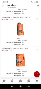

Спасибо за инфо. Я тоже рассматриваю CoolStream JPN, либо TCL LLC RED -40
Пока шарился по антифризам, наткнулся у Кулстрима на их линейку Optima (во вложении скрин). Ценник очень привлекательный, в 2 раза дешевле, чем JPN. Он реально в 2 раза хуже?))
7 часов назад, Pioneer сказал:
Лучше-хуже применительно к техническим жидкостям не совсем верно. Этот "Оптима", я так понимаю, нечто вроде G12. Не совсем по фен-шую для япов. Ну и менять в 2 раза чаще надо.
