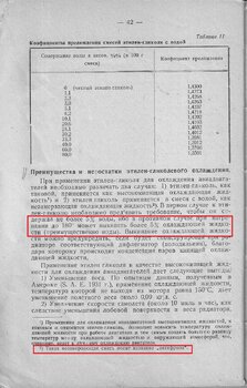

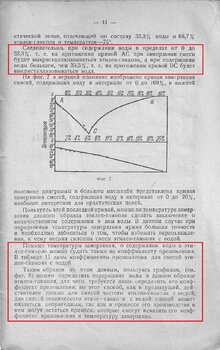

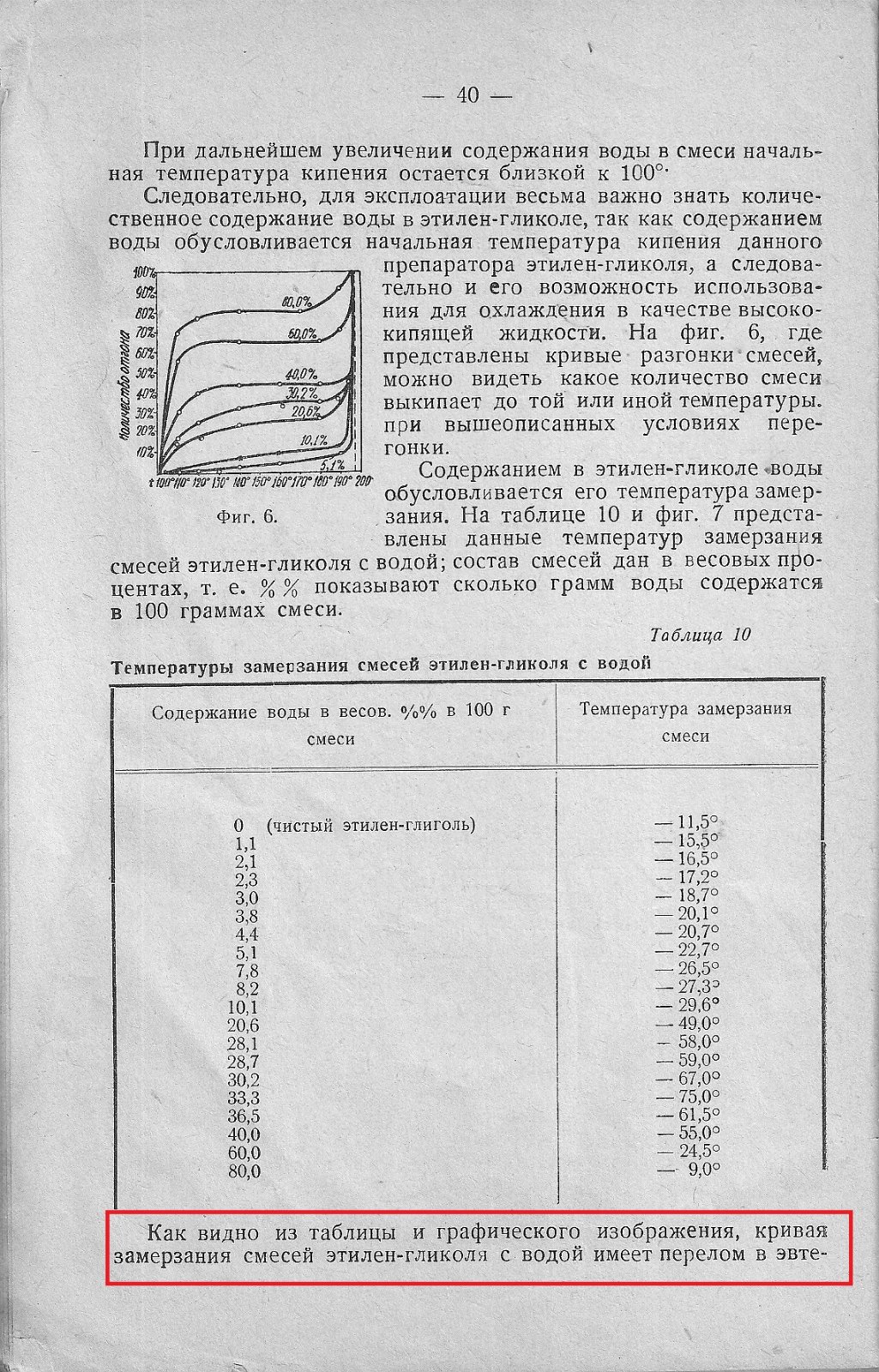

Выложил ПЕРВУЮ ОТЕЧЕСТВЕННУЮ КНИГУ ПО ОХЛАЖДАЙКАМ.
https://www.oil-club.ru/forum/topic/44970-адекватная-литература-по-антифризам-и-зимней-эксплуатации-автомобилей/?tab=comments#comment-2068662
Судя по набору вопросов и качеству материалов, она должна быть КЛАССИЧЕСКОЙ. Издана в 1934 году. Раздел по гликолевым антифризам актуален и сейчас.
Собственно, актуальные вещи (особенно про рефракцию и прочее)
0.thumb.jpg.f167e7aee4e0189b8f30d359da39e2d7.jpg1.thumb.jpg.9ced91c09099f4a4aa4e07dc94e49954.jpg40.thumb.jpg.ff41d624bd257851c0a843117be20f80.jpg41.thumb.jpg.025011d5ef36fccb58be43f23d4675b9.jpg42.thumb.jpg.7cafa3e3959408fa493c425e4c9f4356.jpg
Изменено пользователем Barmaley
Выложил пример АДЕКВАТНОГО раздела по системе охлаждения и антифризам  из учебника по автоделу..1934 года
https://www.oil-club.ru/forum/topic/32331-esli-v-trebovaniyah-napisano-tosol/page/8/?tab=comments#comment-2087342
