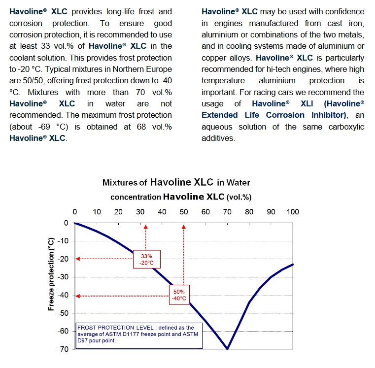

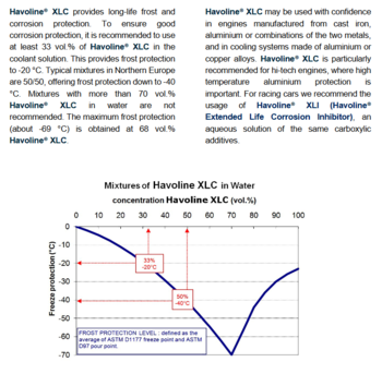

yorker не могу не согласиться с замечанием, тут по сути написано как получить 50/50 из концентрата.
Orlovich На банке да, отчетливо видно пропорции, но если выбираешь онлайн, то первым делом смотришь tds, тем более на JPN TDS же все хорошо написали, и график вставили. На А 110 кто то поленился график copy-paste/
На сайте Arteco, к примеру на XLC  очень понятно прописали (абзац слева) и график не обрезанный:
