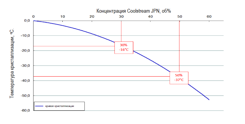

Посмотрел А-110. В максимальной концентрации те же минус 52. А реально окажется до минус 45. Я понимаю, что мой движок многое выдержит, но если лучше не будет, то зачем менять? Течи за 13 лет эксплуатации в самых жестоких условиях не было. Патрубки все родные ещё. И сальники. Тут 3 страницы назад человек писал о многолетней эксплуатации на G-11 и что внутри все в порядке. Если бы не эти пределы в минус 45, не спрашивал даже бы. Что будет, если я концентрацию 0,6/0,4 поменяю на 0,65/0,35? Не нанесу ли вред двигателю?

Александр ЯНАО Люди и ШРУС4 в крестовины кардана шприцуют и также пишут что ничего, ''дураки вы все''. Глупо на них ориентироваться, что A-110 что JPN  это фактически тот же оригинал который на конвеере заливают, а не морально устаревшие силикатники ''G-11'' (G48), которых он на голову выше. Почитайте клубные форумы где с печками забитыми пляшут. Митсу на 4D56 пишет замена раз в 4 года к слову. Для промывки можете взять лавр промывку за 200р, и посмотреть что с системы вымоет, на Mobil Antifreeze чувствуется вы не 2-3 года ездили как рекомендуется, а больше т.е. возможны отложения в системе.
По поводу концентрации, как пишет сам CS - Допустимые пределы разведения концентрата водой
составляют от 30% до 70%.

И все же JPN. Так как А-110 невозможно получить температуру замерзания ниже минус 43 градусов. А JPN можно до минус 69. Вот и кардинальные отличия. Они оказывается совсем разные.
Александр ЯНАО CS надо просто tds исправить на А 110, чтобы людей не смущать, график температуры крисстализации туда тоже не положили, а у JPN есть. Этиленгликоль влияет на темп замерзания, и его соотношение к воде. Пакет присадок к этому отношения не имеет. Себе я JPN брал, к слову, 5 литров раствора + 1.5 литра концентрата, как раз на 8 л системы ОЖ хватило.
