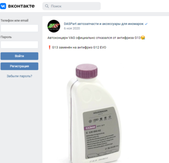

19 октября 20215 г 4 часа назад, Barmaley сказал: Не верите мне Верю ! Тем более на просторах сети эта информация присутствует: https://vk.com/wall-185009763_5187 4 часа назад, Barmaley сказал: ЧТО льют в Минске официалы? VAG G A13 A8J M1 Антифриз g13+
