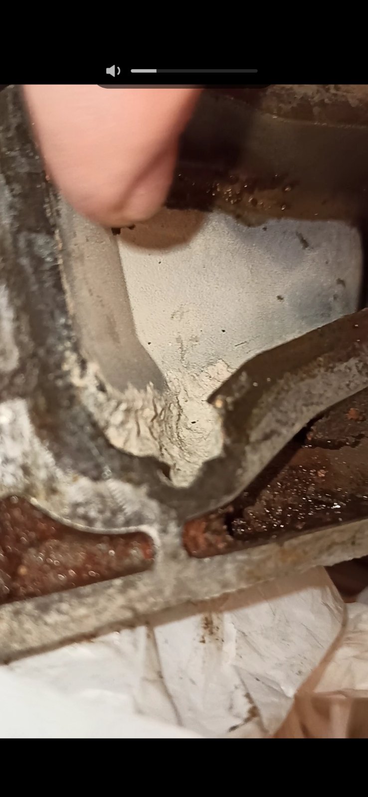

04.11.2021 в 09:11, Ферзь сказал:
Был залит Mannol LongLife G12+.

К слову коррозия только ы одном месте, на самом верху. Где помпа. И есть предположение что вина тому кавитация. Так как система где то сопливит. Приходилось доливать .
Других мест с повреждением я не нашел.
Ну что Mannol говно и та кпонятно. Фотки канистры остались? Прочие фото последствий есть?

Выкладывайте сюда. Оформлю. Канистру сфоткайте, то что слилось и как будете мыть тоже последствия.
Фото маннол
Изменено пользователем Ферзь
К сожалению, что слилось я не видел. Так как с сервиса позвонили уже по факту, и сказали иди за новым корпусом помпы(он же корпус маслонасоса)
А вот фото раковины. Пробег 138 тысяч. На 50ткм был залит маннол.
Что ранее лил прошлый владелец , не известно.
Как видно по фото раковина только одна и только в этом месте. Все остальное целое. На стенках никаких участков с повреждением не вижу
